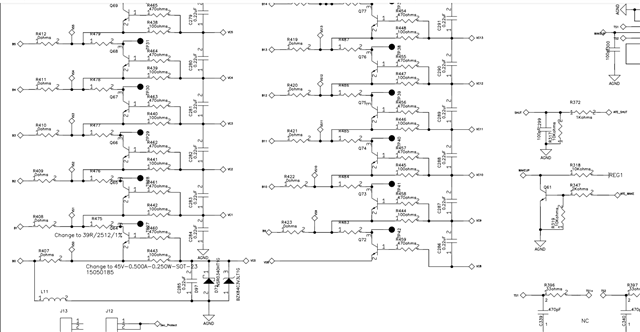

您好
开发出符合 BQ76952的客户设计。 当第15个串联电芯平衡时、第14个节点的采样电压将增加约15mV。
16系列应用中没有电压上升、仅发生在15 系列应用中
原理图如下所示。
请帮助检查它。
正在等待您的回复。

    您好、Star:
    在 VC14上进行测量时、器件可能没有稳定的 RC 响应。 能否保持 C292电容器? 这可能对稳定时间有所帮助。
    请记住、该器件不会同时进行平衡和测量、因此 RC 常数必须 足够快地稳定才能进行测量。 他们可以尝试在示波器中监控此行为、并可能在进行测量时查看电压稳定情况。
    何塞·库索
    您好,Jose
    感谢您的答复。
    起初、保持了 C292、但仍然存在 VC14电压升高的问题。
    移除 C292的原因是:当第15个系列达到平衡时、VC15的电压由于分压而变得更高、此时 C292可能会充电、这 可能会影响 VC14的电压采样。
    正在等待您的回复。
    星形
    您好、Star:
    它们能否去除 R450? 在15S 配置中不需要此功能。
    他们是否已尝试将 VC15-VC14引脚短路? 请参见下面圈出的蓝色区域。
    何塞·库索
