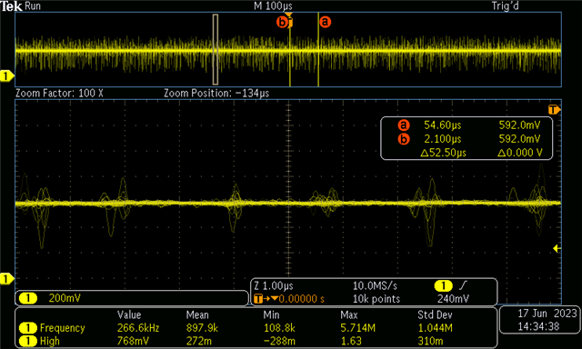

    9) 9) SW:峰值纹波、请参阅图片
    10) VOSNS:~0.6V、带纹波
    11)电感器端子上的 VCC_INT_+0.85_Pre:~0.6V、具有巨大的尖峰类型纹波、请参阅图片
    12) R372端子处的 VCC_INT_+0.85:~0.6V、纹波要小得多、请参阅图片
    RSNRSPVCC_INT_+0.85VOSNS
    VOUT 上似乎存在一些与开关节点转换相对应的非常严重的尖峰。
    我没有看到开关节点、但我建议查看 TPS548D22的接地和输出电容器。
    您可以尝试将 C897从1nF 提高到6.8nF、以改善其在这些高峰频率的滤波效应。
    以200ns/div 速率显示的开关节点视图有助于查看是否存在某些情况、但在650kHz 开关频率下、电压输出应该为0.85V。
