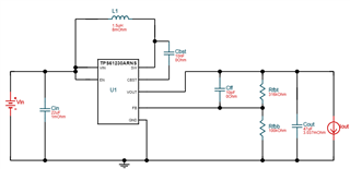

大家好、
我想知道下面链接的电路的增益裕度和相位裕度。
即使它只是近似值也是如此。
电源设计器(TI.com)
    您能否分享图片中的原理图?
    您好、Nini!
    感谢您的回复,我分享原理图。
    在3.3V 输入、3.6V 输出、2欧姆负载下、相位裕度为80度。
