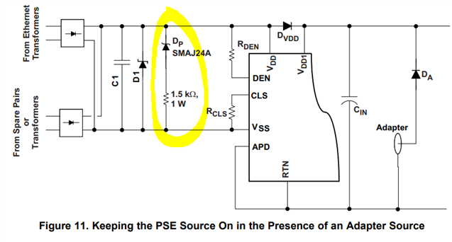

 客户正在测试 TPS23753的电源更换功能。 他们按照以下应用手册来设置自己的电路板:
在他们的测试中、插入 POE 源时就出现了 Vout 压降。

    您好、Gary、
    不满足 MPS 要求时可能会出现压降。
    他们可以尝试实现以下电路、
    使用 D_p 二极管和串联电阻有助于提供所需的电流以满足 MPS 要求:
    您所链接的文档的第3.6节可提供有关此方面的附加信息。
    借助具有自动 MPS 功能和浪涌延迟功能的器件(如 TPS2372)、
    但也可以通过此 TPS23754A 手动实现。
    希望这对您有所帮助!

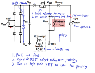

    您好、Sarach、
    KC 曾经在其测试电路中测试添加了 DP 和1.5K 电阻。 我们看到栅极在栅极停止切换(这意味着 PD 重新启动?) 输出下降(适配器无法用作电源...?)。
    1.添加 MPS 电路后、有没有其他可以平稳转换的方案? KC 当前未移除适配器电源。 他只是想把电源从适配器顺利转换成 POE。 如果使用选项2电路、是否总是有重启?
    2.是否有其他解决方案可以平稳地将 POE/适配器电源打开? TPS2373或?

    尊敬的 Gary 和 KC:
    抱歉、如果 V_POE < V_adapter、则具有 PoE 优先级的选项2电路将始终重新启动。
    请问您的 PoE 的电压是多少?
    如果您想要实现 无缝转换,则 PSE 的电压可能需要高于12V。
    目前、不可能 以这种方式实现无缝解决方案。
    谢谢。
    莎拉

    尊敬的 KC 和 Gary:
    方案2布局的问题是 PoE 有很多机会关闭。
    为了可能避免这种情况、您需要使热插拔 FET 始终开启、因为开启内部热插拔将使其从浪涌模式启动。
    在浪涌模式下、可以停止 PWM CTL 以导致输出电压下降。  还需要
    为 PoE 优先级实施高侧 FET、
    然后需要限制该 FET 上的电流、这可能非常困难。
    在这种情况下、建议改用选项3、这种情况下您有更好的机会实现无缝过渡。
    但是、 如果您想保持 PoE 优先级、则需要降低 V_adapter 的电压来满足 V_adapter≤V_OUT 的要求。
