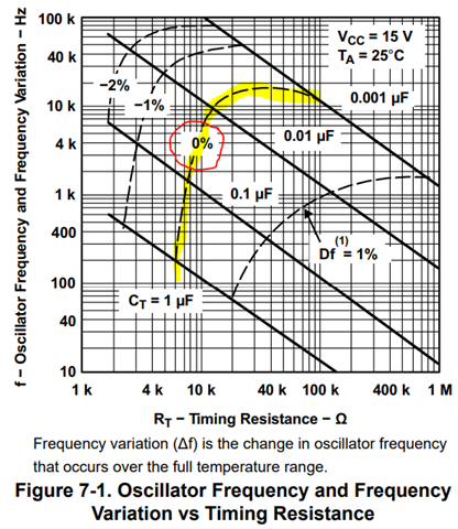

数据表 P6是典型值下的最大占空比。
最大占空比存在最小值和最大值。
此外、请告诉我90%占空比(DTC:GND、输出 CTRL:GND)情况下的变化。
【背景】
我正在研究占空比变为85%的原因、因此在升压应用中未达到90%的目标。
我列出了其他可能的原因(电感器、外部精度等)、但我也想确认最大占空比中的最小~最大范围。
    Satoshi、
    占空比的最小/最大范围不是测量的参数、这就是为什么您只看到45%的典型最大值范围、甚至这个数字是针对 VCC=15V 和 f=10kHz 指定的。 您应该尝试将振荡器 RT 和 CT 设置为靠近下面所示的黄色突出显示线(0 %)、并且还应使 CT 尽可能小、RT 较大。
    史蒂夫·M
    Steve、您好!
    感谢您的回复。
    客户的请求规格为 VCC:15V、CT:0.001μF μ A、RT:10kΩ μ A、等于100kHz。
    100kHz 不能产生接近0%的变化吗?正确吗?
    您能告诉我是否对高精度100kHz 有任何想法吗?
    顺便说一下、CT 是否建议不低于0.001μF μ s?
    Satoshi、
    使用您提供的 RT CT 值编程的100kHz 频率几乎偏离了对数图。 我会说85%使用 TL494很好。  如果您已经尝试了尽可能小的 CT、并使 DT 尽可能小、我建议提高精度的唯一方法是尝试不同的双端 PWM 控制器。 您可以从 此处显示的参数列表中搜索最重要的特性
