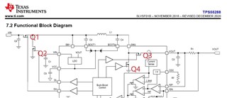

  客户计划在扩展坞中使用此降压/升压 IC 为计算机的65W 供电。 他们会向您提出一些问题、
1.当 Vin=Vout 时、为100%降压和升压的占空比、即 Q1和 Q3开启、Q2和 Q4关闭、此时电路损耗仅由 Q1、Q3和 L1的直流阻抗消耗

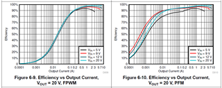

3.Vin=Vout=20V 时、转换效率是多少?

    1. TPS55288没有直通模式、如您提到的 Q1&Q3开启、Q2&Q4关闭时 Vin=Vout。 当 Vin 接近 Vout 时、它以一个周期降压和一个周期升压运行。
    3.当 Vin=Vout=20V 时可以参考数据表中的效率图如下。
