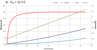

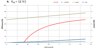

在"二极管参数"设置中、有一个设置"肖特基二极管(Qrr)的反向恢复电荷"、该设置会极大地
我正在使用的二极管是 Vishay V12P12: https://www.vishay.com/docs/89094/v12p12.pdf
如果将 Qrr 设置为10nC、效率越高越好
如果将 Qrr 设置为200nC、则效率明显会降低(二极管损耗明显会增加)
但是、我只能在 V12P12数据表中找到" 反向电流"、没有关于"反向恢复电荷"的信息
我已查看其他肖特基二极管的数据表、但在所有这些数据表中都找不到此参数。
由于 Qrr 设置对于效率很重要,我想进一步了解它,如何找出一个肖特基二极管的这个值? 因此我能够在电路中选择正确的肖特基二极管。
谢谢。
