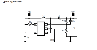

我想问一些关于 Vout 设置的问题。
设置参数如下所示、
输入电压=3.3V
VOUT=15.11V
R1= 10kohm
R2= 110.4kohm
当我尝试使用该参数操作 LM62421时、输出电压为14.88V。
该电压小于我设置的值1。
我想知道结果为什么会这样。
它是否会降低 VFB 电压?
顺便说一下、它的结果是相同的、包括施加负载和无负载。
另一方面,我觉得它是写的 VFB 取决于环境温度月板上。
当我操作它时、它的内部是25度。
请告诉我为什么会这样。
阿部

    1. 如果 r1=10k Ω、 r2=110.4k Ω、这些值是实际测量的电阻还是标记的电阻?
    2. 如何测量 Vout? 例如、您使用了什么设备? 测试点在哪里?
    3. Vout 是否稳定? 最好提供 Vout 波形进行检查。

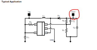

    >如何测量输出电压? 例如、您使用了什么设备? 测试点在哪里?
    答案
    我使用的设备是通用电压测试仪、测试点 VOUT 如数据表上所示。
    问:
