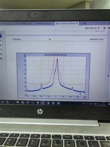

当使用低压2.1V 电源时、我们测试了 B256的 SEM 性能、发现1M 时有明显杂散。 研究发现、升压开关频率被传输到我们的 PA 器件、从而放大杂散信号。 开关频率约为1MHz。
 我想问一下有没有优化方法吗? 我需要解决这个问题。

    很抱歉、我不明白 PA 器件的意思。 您是说在输出中有1MHz 频谱、还是在输入中传导频谱。
    特拉维斯
    输出中有1MHz 频谱、会影响放大器的

    有几种方法可以解决这种问题:
    1. 添加输出电容。 传导 频谱与输出纹波有关、可通过大容量输出电容减小。 请注意、为 大容量电容器选择的 ESR 应小于1/(C*6.28e5)
    2. 添加一个下游 LDO。 增大 Vout 目标值并在升压和您的负载之间应用 LDO。 通常、LDO 可以在1MHz 下提供超过40dB 的 PSRR
    3. 在升压输出上设计一个 LC 滤波器。 这样应该能够过滤1MHz。 但是、此类 LC 滤波器对升压控制环路稳定性的影响很小、很难设计。
