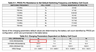

我的客户 已经评估了 BQ25798EVM、并注意到根据表9-2、它默认以1A 为电池充电
在它们的应用中、电池的充电电压应该为0.2C (700mA)。 他们知道他们可以通过 I2C 更新充电速率、但如果使用比1A 更低的充电速率的 yPOR、效果会更好。
是否有任何可用于实现此目的的替代电阻器组合?

    您好、Ernest:
    遗憾的是、不能。  默认充电电流为1A。
