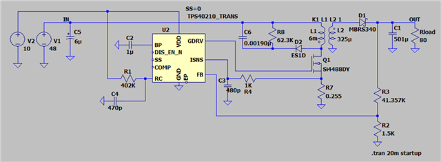

对于88VDC 至20VDC 的转换应用、我们正在考虑使用 TPS40210。
根据 TI 网站上提供的计算表、我们已经计算了电感和其他值、我们使用可用的 PSpice 模型在 LTSpice 中进行了仿真、但未获得预期结果。
请查看以下原理图以及生成的波形。

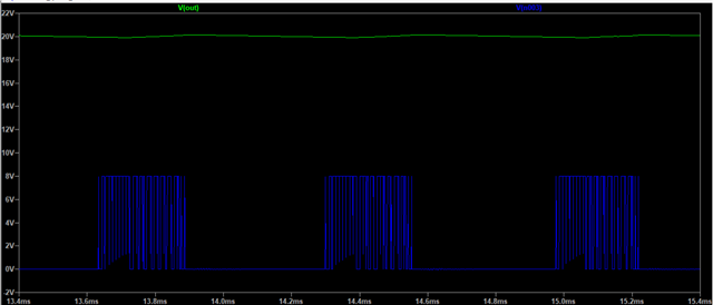

绿色波形:Vout
蓝色波形:栅极处(根据计算结果预期为48%占空比)
通过其他 IC (Analog Devices make)、我们可以按预期获得适当的输出。 请查看下面的波形。
在上图中、可以看出我们获得了稳定的频率和占空比、这与我们的计算结果也匹配、我们希望 TI IC TPS40210具有相同的输出。
请查看上文的设计帮助、了解我们如何获得适当的结果。 您最早的反应非常可观。

    Ranjit、您好!
    感谢您的联系。
    当我查看您设计的电路时、我立即注意到补偿电路丢失了。 这肯定会有问题、因为它可以确保系统稳定、相位裕度最好高于或等于60度、但最小为45度。
    我想推荐您使用 适用于反激式转换器设计的 TPS4021x Excel 快速入门计算器。 由于您的设计、我想设计一个具有非隔离式反馈的反激式转换器、如果您选择该选项并将其填写完整的 Excel 工作表、它将帮助您为您的系统选择正确的值。

     非常感谢您的答复。
     正如您所建议的、在连接补偿电路之后、我们可以实现稳定的输出。
     由于我们要从88VDC 转换到20VDC、因此我们要单独对 IC 施加20VDC、因为其 VIN 范围仅可达52VDC。
    88V、我们只能直接应用于变压器。 希望它能够正常工作。

    尊敬的 Sanjit:
    感谢您共享这些文件。
    电感对我来说很好。 Excel 工作表是针对 CCM 运行进行计算的、您的回答正确、因此原理图中的电感器选择更适合此 DCM 应用。
    请再次查看 COMP 引脚上的补偿网络。
    II 型补偿需要一个与高频 C 并联的 RC。原理图中的 R5是电阻器、因此应使用电容器代替。
    对于物理设计、我还建议在 ISNS 引脚上添加一个0欧姆栅极电阻和一个 RC 滤波器。
    如果在物理板上检测到噪声、这在设计调整方面提供了更大的灵活性。

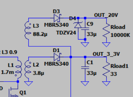

    您好、Niklas、
    我们将使用以下方法。
    我们将不使用连续次级线圈并获取3.3V 的抽头、而是这样分割绕组、因此20V 输出的底部不会移动。
    针对20V 和使用20V 齐纳二极管增加一些匝数。
    您对此有什么建议吗?

    尊敬的 Sanjit:
    遗憾的是、除了前面提到的应用手册外、我在次级侧变压器设计方面几乎没有经验。
    仿真结果是否看起来可接受?
    尼克拉斯

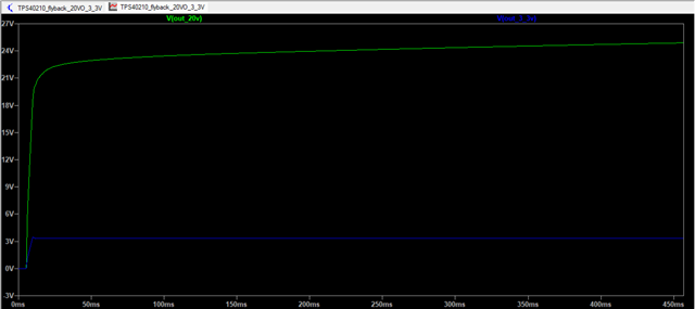

    3.3V 可以、但20V 电压轨保持开启并逐渐增加。 请参阅下面的波形。
    不 清楚为什么20V 电源轨输出会持续增加。
    尊敬的 Sanjit:
    是否可以增加20V 电源轨上的负载并重新运行仿真?
