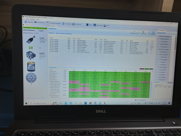

尊敬的先生:
根据随附的配置文件、现在 OVP 和 UVP 无法正常工作、并附加了屏幕截图和配置文件。
  • 请 suggest.e2e.ti.com/.../TI_2D00_mail.gg.csv
    尊敬的 Rajesh:
    我注意到、您的 COV 阈值设置为80、转换为80*50.6mV = 4.048V。 电芯中有多个电压超过了该值、这可能是此屏幕截图中 CHG FET 关闭的原因。
    这不是预期的结果吗?
    马克斯·韦博肯
    您好、Rajesh:
    请向上滚动"位寄存器"部分以显示 OV/OV UV 保护。 这将指示这些引脚是否已触发。
    路易斯·埃尔南德斯·萨洛蒙
