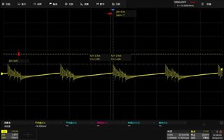

我们将 LM5176用于直流/直流降压电路、现在有7个以上的电路板 LM5176可能会遭到损坏、因为我们将损坏器件更改为新的损坏器件、输出电压 正常运行;
请查看以下原理图和 SW 波形、向您推荐 LM5176损坏的原因、谢谢。
1、损坏器件与新器件电压对比:
e2e.ti.com/.../LM5176.xlsx
2. SW1和 SW2波形参见如下:
3. Schmatice 和 PCB laytou

    您能否提供有关故障案例的更多详细信息:
    - 7个失败的电路板,没有?
    -具体的故障行为是什么? (例如输入电压、负载)
    -什么负载条件或什么可能触发故障?
    -任何运行没有失败的模式?
    -什么显示在上面的图-好/坏的单位 ?  它在另一个板上的状态是怎样的
    Excel 工作表中显示了什么/ D531和 D147是什么?
