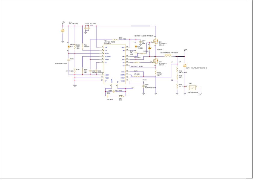

尊敬的所有人:
我有一个采用 LM5116的设计 、如随附图像所示。
控制器 LM5116会在上电期间损坏。 芯片本身有时会在内部损坏、在其他情况下、只有外部 MOSFET 或分流器会损坏。 某些电路板在随意加电之后会发生这种情况、 有时 在电路板工作数天之后也会发生这种情况。
在我们的设计中、为了从外部驱动 MOSFET、我们添加了一个外部电压稳压器。 它  在电源达到+14V 后运行。
我们检查了电压、它们看起来是正确的、我们没有注意到任何特定的过冲。 在我们向上部 MOSFET 添加15V 齐纳二极管后、我们的故障较少、但 仍然没有解决问题。
有没有建议如何提高上电过程中芯片的稳健性?

    Paolo、您好!
    您能否填写计算器电子表格以便让我了解您的要求、并根据这些要求检查您的原理图。  如果检查完成后、可能需要检查布局、但让我们首先根据您的要求检查原理图、链接到下面的计算器、 谢谢。
    LM5116-5116WG-25116DESIGN-CALC 计算工具| TI.com
    大卫。

    您好、我向您发送按照我的要求编译的计算电子表格。 期待您的答复。 谢谢
    保罗
    Paolo、您好!
    您是否可以移除4.7R LS 栅极驱动电阻器。  此外、可以根据计算器将 Rramp 降低到200k。
    您的布局是什么样的?  您是否遵循了数据表中提供的指导?
    检查栅极驱动布线和电流检测反馈布线是否以差分方式布线、并且 CSG 是否在 Rsense 处接地而不是由器件接地?
    希望这对您有所帮助。
    大卫。
    大家好、我会按照您的建议在将来的量产中使用。 我将移除 LS 栅极电阻、并按照建议将斜坡电阻值从100k (当前)增加到200k。 关于布局、我将向您发送一张 LM5116布局图像和带正确参考的电路图、并提供一些建议。 我们试图使迹线尽可能靠近芯片。
