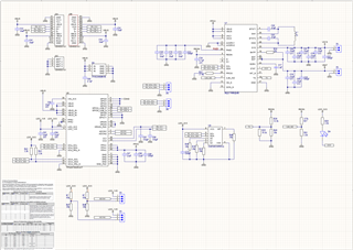

    大家好、Tommy、这是我的 PD 原理图:
    1.我说的只是要匹配4芯电池的电压/电流设置。
    2.电池电压网有一个3.3V 的 LDO 如果再向 PPHV 网络添加一个、我想当充电被激活时它应该会在某种程度上匹配高电压。 而且、我应该能够在电池电量耗尽模式下在电池 LDO 和 PPHV 电压之间切换。
    1. 我只讨论用于匹配4节电池的电压/电流设置。  [/报价]
    这些可在 GUI 中进行配置、PD 会在加载 CONFIG 后将这些信息写入充电器。
    2. 电池电压网络上有一个3.3V LDO。 如果再向 PPHV 网络添加一个、我想当充电被激活时它应该会在某种程度上匹配高电压。 而且、我应该能够在电池电量耗尽模式下在电池 LDO 和 PPHV 电压之间切换。  [/报价]
    我认为、如果电池完全耗尽、可能需要在 PPHV 上使用 LDO。 在这种情况下、MCU 将无法从电池接收电源、也无法对 PD 进行编程。
    [/quote]
