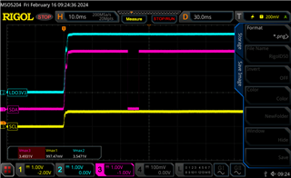

    LDO_3V3是否存在且电压为3.3V? 您指出 SDA 线的值正确、因此我怀疑没有问题。
    您是否能够在示波器或如 Saleae 的 i2c 监听器上使用任何类型的计时/电压采集? 我想看看 SCL/SDA 相对于 LDO_3V3的上升沿做了什么。
    谢谢。
    克里斯
    存在 LDO_3V3、大约为3.3-3.4V
    请参阅随附的 SDA/SCL 图。
    无论是什么原因、SCL 未被上拉。 在 SCL 引脚和 LDO_3V3之间添加一个5.4k 至10k 电阻器。 这是否可以在多个板中重现、还是目前仅在一个板中重现?
    谢谢。
    克里斯
    我们现在只有单个 USB-PD-CHG-EVM 至01板。 它已经在评估板上的 SCL 上有一个上拉电阻器、连接另一个上拉到 SCL 不应该做任何事情、但我要来试试...
    编辑:正如预期的那样、它不起作用。  TPS2511b 的 I2Cm SCL 引脚出现问题...
