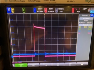

LV2862在12V 输入、8.4V 输出下运行。 输出电流为~μ A 170mA、电感器为22uH。 肖特基二极管为 B130LAW (30V、1A)。 输入电容器4.7uF、输出电容器10uF (均为陶瓷电容器0805)。
最初打开时、一切都按预期运行:
红色和蓝色迹线均为2V/div、且刻度相同(因此左侧的蓝色刻度电压均为正确)。
红色迹线表示引脚6上的电压、实质上涉及肖特基与 GND 之间的电压。
蓝色迹线是经过电感器之后、流经输出电容器的输出电压、按预期为8.4V。
可以看到器件按预期在700kHz 左右运行。
如果我随后加热肖特基二极管(使用焊铁、即电路板上没有其他器件加热)、则系统停止工作并以该状态结束:
时间刻度未更改。 可以看出、2862 "放弃"、给电感充电的时间很短(800ns、即一切都工作时比1.2us 短!)、但在再次给电感充电之前需要很长时间的停顿。 可以在此处看到启动尝试之间的距离、相同的信号(例如故障模式)、但缩小了:
两次充电之间有超过10us (而不是工作时约1.5us)。
奇怪的是、通过冷冻喷雾冷却所有东西、我无法使系统从这种故障模式中退出。 好像2862里面的控制器进入这个模式(有什么原因)后、使它再次工作的唯一方法是移除输入电压、从头开始。 然后一切都按预期运行、直到我再次加热肖特基二极管(大约100-125C)。
不知道为什么会发生这种情况、我需要更改什么才能使系统可靠地工作、即使在热肖特基二极管下也是如此? 我的理论是、当温度升高时、肖特基反向泄漏电流会在某种程度上触发失效模式。 然后、2862控制器进入一些意外状态、这会阻止它恢复。
谢谢、Hartvig Ekner
    我注意到的一点是、在"工作"模式下、对电感充电时引脚6的电压几乎为@11V。 在"故障"模式下、充电期间的引脚6电压明显更低、低于10V。 但这或许只是故障模式下的输出电压非常低-低于1V -导致 LV2862中的输出驱动器饱和的次要影响?
    尊敬的 Hartvig:
    遗憾的是、由于肖特基二极管以及可能的 LV2862的温度变化迅速、使用焊铁和冷冻喷剂后、我们无法完全注释根本原因。 温度的快速变化可能会损坏器件、使其处于意外状态。 如果肖特基二极管将 SW 引脚与 GND 短路、则可能会导致 LM2862损坏。 如果可能、最好使用具有逐渐温升和温降的更受控的温度测试来调查此问题。
    您好,
    我可以通过以可控方式缓慢地加热整个 PCB 来引发完全相同的死锁情况。 但这让我不确定哪个器件有问题、所以我开始逐个加热元件以确定触发器、这是肖特基二极管。 肖特基不会将 SW 短接到 GND、您可以在故障波形中看到(2862在充电期间将 SW 拉至~10V)。 2862仍然尝试在故障状态下为电感器充电、但间隔非常大。 2862不会损坏、因为一旦肖特基冷却并下电上电(以清除2862状态)、一切都将再次正常运行。
    这可能是2862采用某种形式的启动模式吗、它不知何故陷入了这种模式? 请注意、故障模式下的 Vout 不是零、它大约为0.8V。 因此、一切(包括肖特基二极管)都在运行、唯一的问题是2862是每10us 对电感器充电一次、而不是每~1.5us 对电感器充电一次。 什么因素可能导致状态机出现此行为?

    您好,
    我将 B130LAW 肖特基替换为 SS14、该器件在较高温度下具有较低的泄漏电流、似乎可以解决问题。 肖特基二极管无疑是触发器、但它仍然不能说明 LV2862正在做什么以及它的最终方式。 不管怎样,我要把这个标记为已解决:-)
