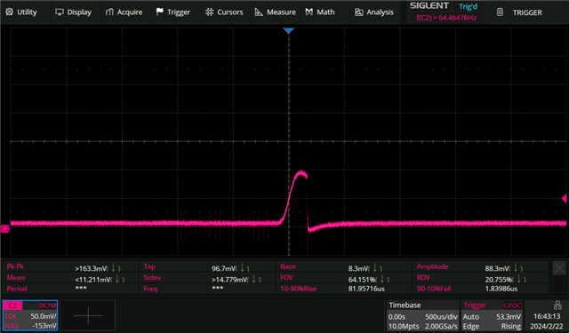

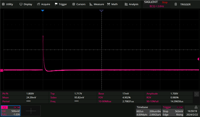

    关于 ISET 引脚的更多信息。  不确定启动期间从 OUT 引脚向电池提供了多少电流。  如果我们观察设定引脚上的电压、它将显示一个代表电流的电压。
    为了计算 ISET 电压与输出电流的比值、该比值为1比300、然后电流乘以 R-SET 将得出电压。
    在我启动期间在 ISET 上观察到的1、8V 脉冲下面、请注意以下两个屏幕上的时基和幅度不同
    启动后、ISET 上的电压如下
    你认为 IC 可以销毁,因为我在上一篇文章中提到的原因?
    感谢你的帮助。
    感谢 ISET 的示波器捕获。
    脉冲在412欧姆电阻器上为1.8V 4.369mA。  ISET 和 OUT 之间的比率为300。
    4.369mA * 300是1.3A 这应该跳闸过流保护。
    它具有1A 的限制和100us 的抗尖峰脉冲时间。
    此外、如果我们向电池组施加1.3A 电流、则可能会导致过压情况。
    器件可能已损坏。
