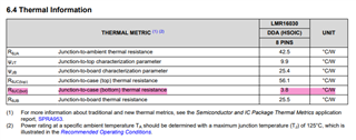

是否有关于 HSOIC8散热焊盘瓦数的任何详细信息?  表1显示了其他 PowerPAD 热增强型封装(修订版 H)(TI.com)
Webench Excel 操作参数显示输出功率为59.9 瓦、但总 Pd 为3.35瓦。 LMR 数据表只显示出对 PCB 的新热阻的用途很少。 阅读 TI 热分析或 TI 网页、确定散热器箔片面积、甚至在器件下切断 PCB 以连接铝翅片散热器? 尽管3.35瓦似乎2oz 的箔面积20+平方毫米似乎就足够了。 有趣的7w 白炽灯泡很容易烧伤一个手指-哈哈。

    HSOIC 散热焊盘到箔片区域是否有任何更新? 因此、3.8°C/W HSOIC (bot)为12.73°C、RθJB = 25.5°C/W 对于我来说没有意义、因为将(bot) RθJC 散热焊盘焊接到了 PCB 上。 这就使 RθJB 25.5 x 3.35w = 89.25°C 总 Pd 3.5瓦的结温、如 CSV 所示。

    在测量结点到外壳(底部)时、会构建一个带有切口的特殊 PCB、以便实现底部封装表面与纯铜冷却盘的接触。 当与纯铜冷却盘接触时、封装底部表面读取的温度变为外壳温度
    那么、这可能就是差异的原因。

    然而 、R θ RθJB = 25.5°C/W 在数据表上面指出"结至电路板"不是 PCB 中的一个开口。 同样、总 Pd = 3.35瓦、高侧 NFET Rdson (155mΩ- 320mΩ)大约为24V 压降。
    如果 TJA = 89.25°C 或 192.65°、LMR 如何保持94%的效率? Webench 电子表格显示 ICThetaJA (42.5°C/W) 似乎不是°C/W 电阻、而是 Iout (2.5A)的°C 电阻、对吗? 似乎基准报告和数据表都犯了相同的错误 、将 ThetaJA 列为每瓦热阻、而它仅是 TJA°C。
    HSOIC-8封装采用嵌入式散热焊盘、与 FR4散热过孔接触、而不是冷板。 似乎使用冷板进行全新的功率耗散分析、对于 TI 工程师来说、不太适合客户对 布局空间的封装热管理的看法。 °我们知道、对于耗散3.5瓦的部件放置空间、TJA 不是°C/W、而是 C。 大多数情况下、通过散热焊盘进入与过孔连接的 PCB 顶部和底部箔空间。
    也许 (电路板)提供一个裸(无箔)来仅将 TJA 消散到 FR4玻璃纤维材料中。

    您尚未回答我的问题、为什么上面的数据表表表中未显示 HSOIC-8散热焊盘。  RθJC (bot) 不是金属散热焊盘、它是 所有集成器件中的外壳塑料! 该封装(HSOIC-8金属散热板)尚未在实验室进行测试、因为它未在表中列出。 英语中的单词(case )是指周围的外壳。 他们是否简单地制造了描述 错误?  Webench 电子表格似乎现在必须做些什么。
