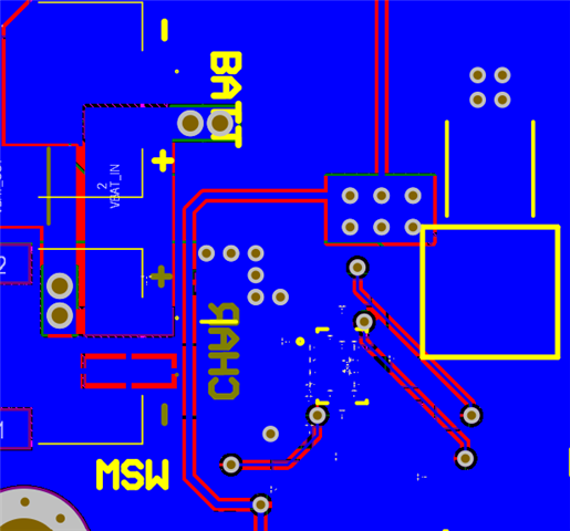

我直接通过工作台电源以12V 电压为降压加电、 降压正确启动、但当我连接负载(Raspberery Pi 4@ 2GB)后几秒钟关闭。
在 Raspberry Pi 的启动过程中、工作台电源显示 BUCK 关闭后从100 mA 到550 mA 的增量。
有什么想法我出了什么问题吗?
电源:锂离子电池
最小输入电压: 11V
最大输入电压:13V
电流:4.5A
我完全按照 webench 的原理图、独特的基准是 Cout 电容器、我放置了一个47uF 电容器
PCB、2层1.6mm

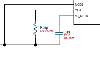

    看起来您已 将60.4k 连接到设计上的 MODE、而不是如 WEBENCH 中所示将其连接到 AGND。
    如果进行更改而不能解决问题、您是否可以使用示波器? 您可以在关断期间发送 VOUT、EN、SW 波形吗?
    此外、您能否确认您使用的电感值为2.2uH?
