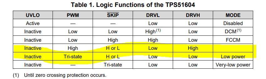

在我们的应用中、TPS51604 PWM 和/SKIP 引脚由 MCU 的 GPIO 引脚控制、该引脚以悬空状态上电。 因此、TPS51604在下电上电后偶尔会变得无响应、并且再次下电上电并不能始终解决问题。 我们正在寻找一种尽可能不需要硬件修复的解决方案(我们知道您建议使用高值电阻器拉低 SW 节点)。
更具体地说、在对上述问题的响应中、您声明以下内容:
"为了使驱动器 IC TPS51604 在启动之前解锁、需要 提供正确的输入 PWM 序列。"
您能否详细说明一下"正确的 PWM 序列"、它允许我们存在 TIPS51604的卡滞情况。 同样、如果可能、我们将寻找一种方法来解决固件中的此问题。
亚历克斯
    固件修复为 t
    没错、下拉软件可以解决该状态中的问题。 固件修复将在突出显示的状态之一开始。 请检查并告知我。
    感谢您的快速回复!
    在本例中,PWM 和/SKIP 都连接到 MCU GPIO 引脚,这意味着*both*从三态开始,这不是表中可能的状态之一。 您是否建议我们从两个引脚上的三态转换为表中的状态之一并将解锁 TPS51604?
    再次感谢!
    亚历克斯

    我认为解决方案是从两个引脚上的 TRI-STATE 转换为表中的状态之一、这样将解锁 TPS51604。
