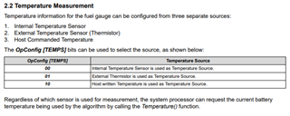

     默认情况下、Bq27427的温度检测来自内部传感器。
我想使用外部方式 、如编写为温度源的主机。
您能教我如何通过 bqStudio 实施吗? 谢谢。
