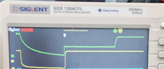

我正在使用  TPS92691QPWPRQ1驱动程序来控制面板的背光。
由于电池板上电需要一些时序、我需要在背光电压中引入一些延迟。
我尝试这样做的方法是、在软启动时间放置一个大电容器、但它似乎未在我的应用中正确使用、我正在尝试确定这是否为正常行为。
请查看下图中的绿色信号。 面板的内部电路短时间内拉低所有信号、并按照定义的上电序列将这些信号拉至高电平。
绿色信号应从黄线开始约2.5或3S (当为高电平时);
我可以看到、绿色信号保持在中电平、3秒后变为高电平。
是否可以将信号保持在低电平直到在黄色信号之后的3S?
    我很难理解你要做什么。  请附上原理图并在原理图上使用信号描述您正在执行的操作。  示波器捕获并不能说明信号是什么。
    谢谢 Tuan
    在示波器上、只有绿色信号很重要。 这是 LED 驱动输出。 (约54V)。
    主要思路是为驱动器提供使能功能。 因为我想介绍相对于黄色信号的延迟。
    换句话说、黄色信号达到最大值(10V)、那么我要启用 LED 驱动器、引入延迟约3秒、在黄色信号高电平后!
    Br、
    阿塞诺夫·茨韦托米尔
    延迟为3秒意味着需要很长时间才能使用软启动电容、因为这是不可预测的。  您将需要使用集电极/漏极开路晶体管在输入电压变为高电平后的3秒内拉低软启动、这必须通过外部电路来完成。
    谢谢 Tuan
    我有问题的输出电压。 面板的背光需要36V、其中输入为24V、输出电流约为360mA。
    为升压控制器供电时、最大输出电压约为26V。 这不足以获得所需的亮度。
    我使用的 PWM 频率是20kHz、但我也尝试了240Hz、结果是相同的。
    您是否会再次检查原理图、看看是否存在与原理图解决方案相关的任何问题?
