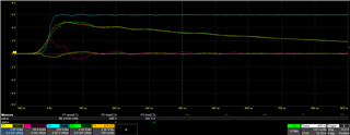

我正在设计一个测试设置、以观察 IGBT 模块的半桥配置中受米勒电容影响的电压脉冲。 根据附图1、我正在以-10V 至+15V 的栅极信号切换顶部 IGBT、并测量期待电压尖峰的下部 IGBT 的栅极电压。 我正在使用的 IGBT 是一款 额定电流为150A (ICM)的三相1200V、75A (型号:SKM75GB12V)、电感负载为354uH。 我对顶部 IGBT 栅极 电阻器使用了1.2欧姆的电阻器、对底部 IGBT 栅极电阻器使用了22欧姆的电阻器。
测量按照以下说明进行。
1.顶部 IGBT 的栅极信号-差分探头(黄色曲线)
2.在-DC - Rogowski 线圈中测量的负载电流(红色曲线)
3.栅极电压底部 IGBT -无源探头(绿色曲线),使用铁氧体磁芯过滤共模干扰。
此配置的续流电流约为35A。谨随函附上第二个脉冲上升的特写图。 我尽力在设置中消除干扰。
绿色曲线所示为电压上升吗? 还是仍然有一些噪声? 我还可以尝试其他方法吗? 有人能帮我解决这个问题吗?
如果您需要更多信息、请告诉我。
双脉冲测试设置
图像、测量的电压尖峰显示为绿色、二极管电流显示为红色、顶部 IGBT 栅极信号显示为黄色。
图像:测得的发射极-发射极电压为绿色(观察下 IGBT 发射极端子的反弹)、 二极管电流为红色、顶部 IGBT 栅极信号为黄色。

    由于低侧栅极电阻为22欧姆、您肯定会看到一些米勒注入尖峰。 您是否考虑过使用此器件的米勒钳位版本?
    您始终可以改进测量、而且 TI 也有更昂贵的探针、例如"IsoVue"、可以进行非常清晰的测量。 不过、我通常使用低侧分流器、很容易在该分流器上看到击穿电压、并且您通常只能在出现问题时通过温度上升来判断。
    您应该测量开关节点电压、而不是高侧栅极。 然后、您应该可以清楚地看到绿色迹线上的凸点是否与开关节点上的快速 dV/dt 重合。 这是最简单的方法、可以说问题是米勒注入。
    肖恩

    我添加了一个差分探头来测量低侧 IGBT 的 VCE。 我今天获得了以下曲线、这对我来说很有道理、但当然、我需要进行更多测试来验证这一点。 这个结果是针对额定值更高且封装更大的 IGBT 获得的。
    第1个脉冲时的变化(蓝色-底部 IGBT 的 Vce、绿色-测得的 Vge、黄色-发射极电势悬空、金色-绿色的衍生函数减去黄色以获得真正的 Vge、红色--DC 的电流)
    电压上升降低时第二个脉冲的脉冲变化。
    随着电流流入电路、现在 dv/dt 在第二个脉冲处减小。 我相信您的解释与这些测量一致。 除了测量探头添加的电感之外、电路中的寄生电感是否会抑制米勒感应电压? 请您澄清一下吗?

    是的、VGE 环路外部的寄生电感会减少米勒注入。 在环路内部、它使电压上升得更糟糕!
    测量中的电感不会影响电路运行、它会使您的视图比实际信号更嘈杂。

    上图显示了第二个脉冲上升沿的特写、测量图例如下。
    2.测量的 DC+- CWT6迷你罗戈夫斯基线圈负载电流(红色曲线)
    3.闸极电压底部 IGBT - LeCroy HVFO103高压光纤隔离探针 (绿色曲线)
    4.底部 IGBT 的集电极-发射极电压-差分探头(蓝色曲线)
    当前状态通过电流测量和 IGBT VCE 端子电压测量显示设置。
    测试的 IGBT 为 Vincotech 50A 型额定模块(10-EY126PA050M7)、我将附上其数据表。 当顶部 IGBT 进行开关但未观察到击穿时、底部 IGBT 的栅极端子上会出现如此高的电压尖峰、这令人感到惊讶。 数据表提到不存在内部栅极电阻、因此栅极上的实际电压应非常接近该值。
    请您提供一些建议、为什么不会发生击穿? 我怀疑栅极电压应保持不变、直至超过 IGBT 的导通延迟时间。 如果您或具有此类实验经验的任何其他人可以对此发表评论、我们将非常感谢您提供一些指导。

    ~栅极电阻很低、但可能仍有足够的电感将此 Δ I 20MHz VGE 脉冲与内部 IGBT 隔离。 您是否能够启用示波器探头的全带宽? 您可能在此处遗漏了重要细节。
    IGBT 需要一段时间才能打开、因此可能有助于您避免击穿。 您尚未测量通过低侧 IGBT 的电流、因此可能确实存在电流尖峰。
    您可能需要使这些测量值偏斜。 它看起来绿色尖峰大致与红色尖峰相同。 我预计红色尖峰会与蓝色斜率重叠、因为这是高侧的电容进行放电的地方。
    肖恩

    感谢您的回复。 我会检查您的建议、并尝试实施和捕获缺失的信息。 该罗氏线圈的最大带宽为16 MHz。 它是否足以捕捉电流尖峰?
    I 仅使电流测量值偏斜了-21ns、但之前波形正向偏斜如下所示(我在偏斜调整过程中漏掉了负号)。 请注意、底部 IGBT 在被关断时的电压为-6V、而该电压设置为零以仿真单极栅极驱动器。 上图中的电流在底部 IGBT 的电压开始上升之前拾取、因此我认为该电流具有领先的电流。 如果我错了,请纠正我。 总之、我认为电压探头不需要偏斜消除。 但我会检查一下。 感谢你的评分
    Lahiru Ambegoda.
    尊敬的 Lahiru:
    IGBT 很慢、因此16MHz 可能足以看到一些东西。 但是您是否有一个低侧分流电阻器可以用300MHz 电压探针进行测量?
    绿色测量的带宽是多少? 这看起来带宽对我而言是有限的。 这是您问题的目标、我认为更高的带宽可以解答有关米勒注入的问题。
    到目前为止、看起来您没有击穿问题。 红色 ID 尖峰看起来只是开关电容放电。 您应该测量低侧电流以确保正确。

    这些 IGBT 中的任何一个都没有分流电阻器。 如果存在电压变化、就很容易检测到该变化。 我使用的探头具有用于光学探头的60 MHz 周围的带宽以及用于差分探头的120 MHz 周围的带宽。 我会继续寻找更好的东西。
    我为测量启用了1.25 GS/s 的采样率。 绿色波形是电压尖峰、我预计红色曲线中会出现电流尖峰。 我获得的唯一峰值是续流二极管的该反向恢复电流峰值。
    我很难在此设置中测量低侧电流。 我可以找到用于测量电流的最佳位置是 IGBT 的这些压合型端子中的 DC+周围。 您应该是正确的、不会在这里得到击穿。 我会考虑您的建议、并尝试不同的方法来改进测量。
