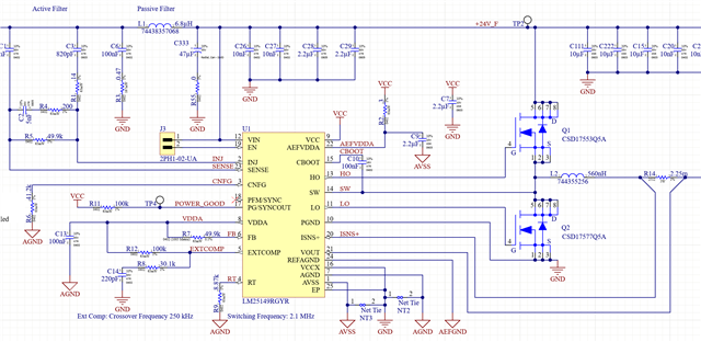

设计原理图、对于前两条示波器迹线、我们更改了电路以使用设置为100k 的内部补偿 R12、R8 DNP。  针对2.1Mhz 运行、R9更改为9.53K。
对于第二个两个示波器迹线、我们更改为外部补偿、设置为40kHz R12 DNP、R8 6.49K C14 5.6nF

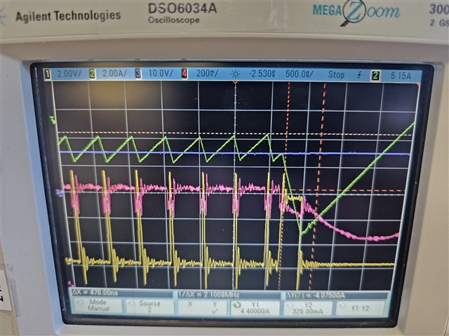

24V 输入-> 12V 输出电流(绿色)、黄色低侧栅极(接地不良)、红色(数学高侧栅极)负载电流< 2A。   在非常轻的负载下、芯片似乎按预期运行。

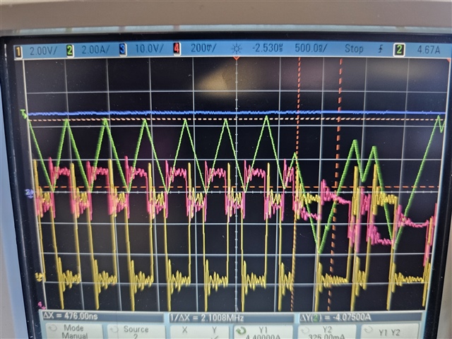

  24V -> 12V 开启负载电流 >2.1A 负载电流 高于2.1A =峰值电流>4.4A = Vsense 10mV 导致低侧开关上不稳定和开关错误。
上面的照片显示、在4.4A 峰值电流下、芯片变得不稳定、并错误地打开低侧栅极。  绿色电流、红色输出电压下移12V、黄色低侧栅极(探针无接地)、蓝色输入电压。
在这里、我们将输入电压更改为15V、但不稳定性仍然在峰值4.4A 时触发、尽管具有这种较低的输入、开关可以很好地进入连续模式。
核心问题:
  1. 当感应电阻读数>10mV 时、芯片中会发生什么情况。  状态机内部有什么变化吗?
    1. 无论输入电压如何、我们在4.4A 下看到不稳定、w 2.25m Ω= 0.0099V
  2. 芯片中的哪些模式会导致开关频率从2.1Mhz 变为~450kHz?
    1. 我们应该关注什么?
  3. 为什么芯片会在上升电流期间打开低侧开关?

    这里没有什么能表明您违反了 Nay 设计规则。  至于 C333它的 ESR 是什么?  谢谢。
    大卫。
    这是一个电解电容器、阻抗为100kHz、为进行调试、我尝试在没有变化的情况下使用额外的47uF 陶瓷电容器(未在原理图上显示)对其进行备份。  它还并联了 C20-29、C111、C222、均为陶瓷电容。

    0.5欧姆应该没有问题。  当您获得上述示波器截图时、您使用的是哪些补偿组件?
    原理图显示了计算器条目的差异、谢谢。
    大卫。
    我们 在测试早期就意识到、 原理图中提到的250kHz 超出 规格、并且会在任何负载水平下引起类似的行为。  更改为内部补偿(60kHz)后、电路仅可在轻负载条件下运行。  我们在外部40kHz 条件下进一步尝试测试、结果与60kHz 没有明显的有效差异。

    是的、后两个示波器迹线的补偿值显示在计算器中。  这就是演示板现在的配置方式。
    答案是您建议对电流检测进行 RC 滤波。  我将演示板建议的49.9Ohm 与33pF 放在一起、效果非常好。  我还没有对它进行全面测试、但这似乎是正确的选择。  谢谢你。

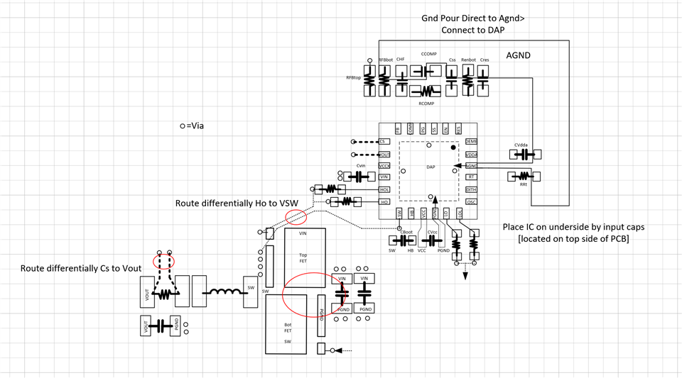

    到目前为止、我们已将电感器安装为与电路板垂直;因此、我们可以将电流钳位放置在返回电路板的导线上。  今天、我们尝试将电感器平放在电路板上、在平均电流从14.1A 下降到7A 后、其才会崩溃。  在几次不同的试验之后、我假设发生的情况是我们将 MOSFET 的开关噪声耦合到电流检测布线中。  由于信号位于 mV 范围内、因此它似乎很容易受到 EMI 噪声的影响。
    我们的检测迹线在第3层上铺设在一起。  第1层(顶部)包含元件、第2层是完整的接地平面覆铜。  我不确定我们是否可以做得更好。  滤波电容器位于输入引脚处。  第4层也是一个基本上完整的接地层、因此检测线位于两个接地层之间。

    您好、Craig:
    是的、应该使用2.25mR。  您的布局如何、请参阅以下概念、并查看您是否遵守数据表中概述的这些规则。
    PS:重点介绍的器件是一个类似的器件、以及一个与 Lbuck 和输出串联的 Rsense、所以概念是相同的。 请密切注意输入电容器和 FET、以及 CS 线路如何路由回 IC 以及 VCC 和栅极驱动布线。  希望这对您有所帮助。
    大卫。
