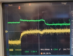

以下是导通电流(电压具有20V 失调电压)图:

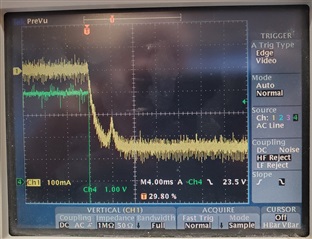

以下是关断电流(电压具有20V 的失调电压)图:

    我认为该器件灌入过多电流不存在问题。 您发送的图片中的绿色迹线是否是 TPL7407LA 输出之一?
    您正在使用哪些电感器/FB? 我想、当输出通道关闭时、电感元件可能会导致 OUTx 引脚上出现振铃、这可能会超过器件的最大额定值。 您是否还可以发送一个放大波形、说明何时其中一个较高电流通道关闭?

    绿色迹线位于作为高电流通道之一的引脚16处。 在第二条迹线中、它显示钳位二极管将关闭过冲限制为20V (未显示失调电压)+ 4.8V (显示)、因此总共仅24.8V。 是否要将其进一步放大到 usec 级别?
    黄色迹线是从 J7的引脚2连接到阀门的导线上的钳位电流表。

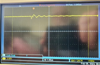

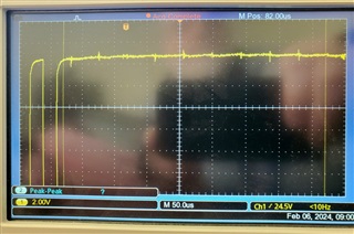

    因此我没有合适的示波器或电流探头。 该示波器的中心线偏移为20V、因此我需要使用2V 的电压标度来适应24V 以上的电压。 这是一个装置、我已经运行了几天、在两个高电流输出中的每一个上都安装了9W + 4W 线圈、以查看我是否会造成故障。 到目前为止没有问题。 我们还在热箱中放置了一个单元、用于查看是否会因过热而触发故障。 到目前为止、没有失败。  许多故障设备仅运行4W 线圈。
    随附的图片是  引脚16上的探头和引脚8上的接地端。 我没有电流探头、因此这只是电压。
    放大后看到的其中一个小尖峰、我认为这些尖峰来自以20kHz 频率进行开关的另一个通道的接地环。

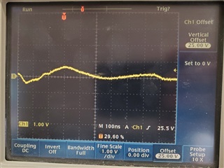

    感谢波形和更新的信息。 考虑到这一点、我已经看到这些类型的器件中存在交叉通道耦合和振铃、这些器件可以 扩展到低于 GND 和高于通道电压。 很抱歉要求另一个波形、但您能进一步放大100ns 电平的小尖峰吗? 我怀疑它大于我们在这里看到的2V 峰峰值、因为示波器在更大的时间范围内对样本取平均值。 我认为、振铃的正极侧超出器件的最大值、并且重复出现此类情况后、器件可能会剧烈击穿。

    这是一个不同的单元、示波器更佳、因此偏移为25V。 我 调整了触发器以达到最高峰值。

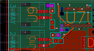

    我看了一下布局、TLP7404LA、U7通过4个过孔固定到接地层、24V 引脚通过电容 C115下的2个过孔连接到24V。 如果我使用芯片上的示波器接地或在离芯片1.5英寸的一般接地测试点上使用示波器接地、我会得到相同的波形和峰值电压。
    6层电路板有一个专用的接地层。 24V 是一个大面积覆铜、位于将24V 电源与24V 输出连接的另一层。

    您的布局没有问题。 从我的角度来看、可能造成这种剧烈损害的唯一原因是、其中一个阀发生短路、其中一个 OUT 引脚在任何点低于 GND、或者通过 OUT->COM 钳位二极管产生>0.5A 的电感反冲。
    或许、查看 OUT 引脚何时变为低电平、无论是在初始阶段还是在 PWM 期间、都将有所帮助。 但是、如果更换 TPL7407LA 后损坏的电路板工作正常、那么就会排除短路阀、看起来您原始的图片中就排除了反冲过流故障。
