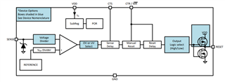

数据表中关于感测输入的最大值/最小值信息很少、除了可以处理65V 稳态之外。  我需要知道它能够处理的最大值、包括正电压和负电压。  我有一个应用、为了提高精度、我希望在浪涌/尖峰保护(TPS3760 受保护)之前的某个点检测电压源。
器件版本是"01"选项、其中感应输入阈值为800mV。   我目前有一个71.5K 的分压器来馈送 SENSE 输入和从 SENSE 到 GND 的4.99K。
VDD 受到肖特基二极管的保护、这些二极管与一个防脉冲100 Ω 电阻器和一个 SMA 尺寸双向 TVS (二极管公司 SMAJ45CA 或等效产品)串联。
保护电路之前的电路输入(并直接施加到71.5K R 来感测)可以高达100V 持续50ms、或负33V 持续5分钟。  正瞬态应该是可以的、因为分压器可以使 SENSE 保护到远低于65V、但负电压会使 SENSE 相对于 GND 放置-2.3V 的电压、而无需为 VDD 供电(肖特基块为 VDD 提供负电压)。

    但是、我仍然需要知道那里是否有一些上动态余量。  对于该类型的器件、0.3V 负电压非常小。  了解不仅是绝对最大额定值中的一个数字更好有助于确定保护方法、例如、如果并联二极管(低 Vf 肖特基)就足够了、 或者、如果存在内部阻抗、则具有该内部阻抗/电阻的外部电阻器将产生分压器、从而在预期的可能瞬态下将引脚电压限制在小于0.3V。

    谢谢,但我已经了解了可能的保护,从架构的角度。  该方框图不够详细、不足以提供帮助。  我真正需要了解的是芯片内部从检测引脚到接地的阻抗或电阻。  这样、我就可以确定哪些外部电阻值可以保护引脚。
    我希望避免在源极线路中串联肖特基二极管、因为肖特基二极管的正向电压随温度变化很大、这会降低 TPS3760检测精度。  如果我知道感应引脚的内部接地阻抗、那么我可以选择电阻分压器、使其不仅能够在所需的触发点处以800mV 进行感应、而且在输入为负时/如果输入为负时、顶部电阻器将创建一个具有内部电阻的分压器。
    如果能够了解更多关于输入的信息、比如方框图上检测输入端所示齐纳二极管的性质、也会有所帮助。
    您好、William、
    可调版本的 SENSE 引脚上没有电阻分压器。 它直接连接到比较器。
