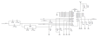

我在 设计中使用的是 UCC28950 IC。 IC 的引脚连接如下面随附的原理图中所示。
SYNC 输入是一个振幅为5V 的125kHz 50%占空比脉冲。
 EA+输入为恒定的2.5V 直流电压。
EA-输入是可变直流输入。 目前、我们正在提供恒定的2.3V 直流电压。
下面是我关于上述电路的问题。

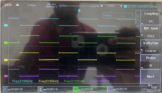

2.我们正在观察下面示波器上输出的 OUTA、OUTB、OUTC、OUTD 的信号 是这样吗? 请确认。
3、输出信号  OUTA、OUTB、OUTC 和 OUTD 之间的关系如何?
    EA+输入为恒定的2.5V 直流电压。
    >如果您想测试设计开环,您应该将 EA-连接到输出,并在 EA +上调节电压,偏置电源电压范围为2至0.7V。
    >我认为开环电路不稳定。
    >如果您想测试设计开环,您应该将 EA-连接到输出,并在 带有偏置电源的情况下调节 EA+的电压2.9V 至0.7V。

    现在、PWM 转换器的更新后的输出波形如下所示。
    • 通道1 OUTA–51kHz
    • 通道2 OUTB–51kHz
    • 通道3输出–51kHz
    • 通道4 OUTD–51kHz
    您认为现在输出是稳定的吗?

    输出看起来稳定。
