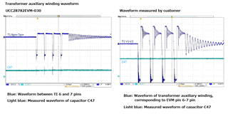

我是负责处理 TI 产品的经销商的 FAE。
我的客户当前正在使用 UCC28782EVM-030来检查电路的行为。
我的客户构建了自己的变压器、并将其用于他的 EVM 中。
当我们测量客户造成变压器的辅助绕组的时候、就出现了振铃、这就导致了器件超过30V 的耐受电压。
我尝试测量 EVM 变压器、但根本没有发生振铃。
辅助电源根据匝数比生成。
下面附加了波形。
我们假设辅助绕组中的振铃是由与初级绕组的耦合引起的、因此我们设计的结构不会与初级绕组耦合、但它不会像在 EVM 变压器中一样工作。
您是否可以就如何避免辅助绕组中像 EVM 变压器中一样出现振铃提出意见?

    我认为 EVM 变压器采用以下结构:
    Pri:SEC:AUX
    有很多文献、例如下面显示的使用、1/2Pri:aux/Bias:sec:1/2 PRI 的文献
    两者都有其优点和缺点,下文将详细讨论:
    https://www.ti.com/seclit/ml/slup338/slup338.pdf
    您能否确认客户可能使用哪一个?
