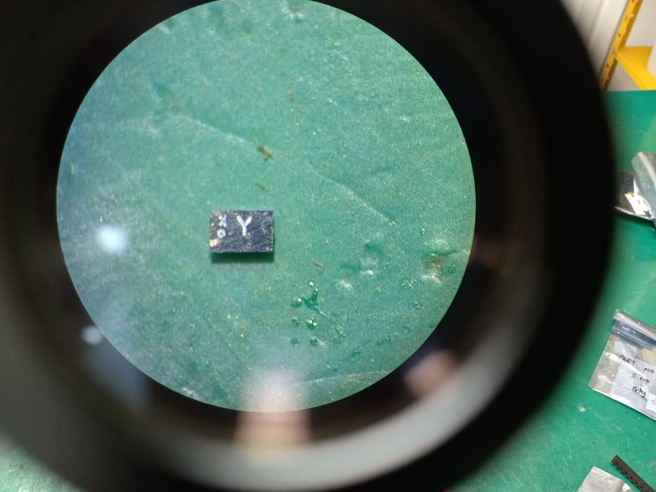

我的客户已  从 DigiKey 购买了这两款器件 TPS62802YKAR 和 TPS628610YCHR。
该器件的顶部标记稍有不同、下面显示了备注。
您能否解释一下为何存在这种差异?
美国 否
器件型号
制造商
说明
器件标识
1
TPS62802YKAR
德州仪器(TI)
IC REG 降压可调/固定1A 6DSBGA
 数据表中提到的实际正文标记 X。
但我们订购了 Digi 密钥、我们收到的器件标识为 m & Y
2
TPS628610YCHR
德州仪器(TI)
降压转换器 I2C 接口
数据表中提及的实际正文标记 U。
但我们订购了 Digi 密钥、我们收到的器件标识是 RSHJ、7073U。

    尊敬的 Varun/Febin、
    请找到随附的顶部标记图像以供参考。
    TPS62802YKAR
    TPS62802YKAR
    TPS628610YCHR
    TPS628610YCHR
    普雷姆
    尊敬的 Prem:
    对于  TPS62802YKAR、其应为 X 而不是 Y。
    对于 TPS628610YCHR、结束 U 不是吗?
    费宾

    - TPS62802YKAR 设备标识似乎是正确的。
    X -指示器件标识(固定)
    0 (已填充)-引脚1标记
    Y -生产日期代码(可变)

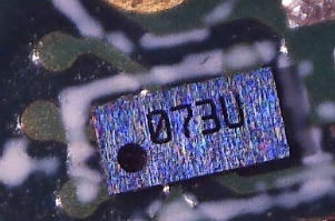

    -我将重新检查 TPS628610YCHR。 请确认 结尾是 U 还是 R。
    费宾
    尊敬的 Febin:
    感谢您的快速支持。
    此器件型号  TPS628610YCHR 器件 标识以 U 结尾、但 提到的部分器件  14 SU 与  073U 下面已附加器件标识。
     请确认哪一个是正确的。
    TPS628610YCHR                                                 TPS628610YCHR
    TPS628610YCHR
    普雷姆
    尊敬的 Prem:
    14SU 和 073U 都正确。
    前3个字符会有所不同-生产日期代码+激光标记日
    U -表示器件标识(固定)
    费宾
