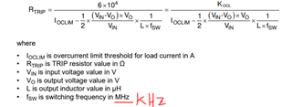

此复合材料上的 webench 仿真与关于 Rtrip 值的数据表不符。 根据数据表、该值应介于0和14.7kR 之间。
我的仿真已使用以下参数完成:
仿真为 Rtrip 给出的值为16.2kR (>14.7kR)。
使用数据表中的公式(还请注意、Fsw 的单位在 MHz 而不是 kHz 中出现了错误):
计算结果与 Webench 相同。 仿真不考虑 Rtrip 的最大范围以及最小输出电流。
关于最小输出电流的信息不多... 根据 Rtrip 公式、我推导出参数范围内的最小输出电流约为4.1A:
你能用我的参数检查我的计算,并给我反馈或更多关于这个主题的信息!
    您好、Maxime、
    是的、您的计算正确、公式需要以 KHz 而非 MHz 为单位。
    PMBus 接头数据表  、这里显示了
