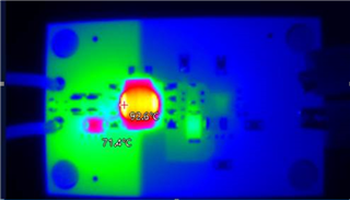

我使用 TI /LM25184 EVB 进行测试、VIN:24V/Vout 12v/1A、输出电压纹波和噪声良好
更换为 ZB1067-AE、输出为5V/1A 后、变压器非常热
您是否具有输入电压24V/Vout 5V 效率图

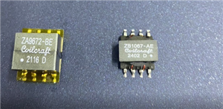

另一个,我可以看到点是不同的下面两 transfome.please 建议它,谢谢

    您需要仔细检查变压器引脚排列和与
    确保它们与 EVM 布局兼容。
    您好,先生
    电路需要5V 输出、用 ZA9671-BE 代替 EVB 的变压器
    并将 RFB 更改为160k
    但测试结果很差、D1、D2很热、Efficeincy 低至72%、
    请推荐它,谢谢
