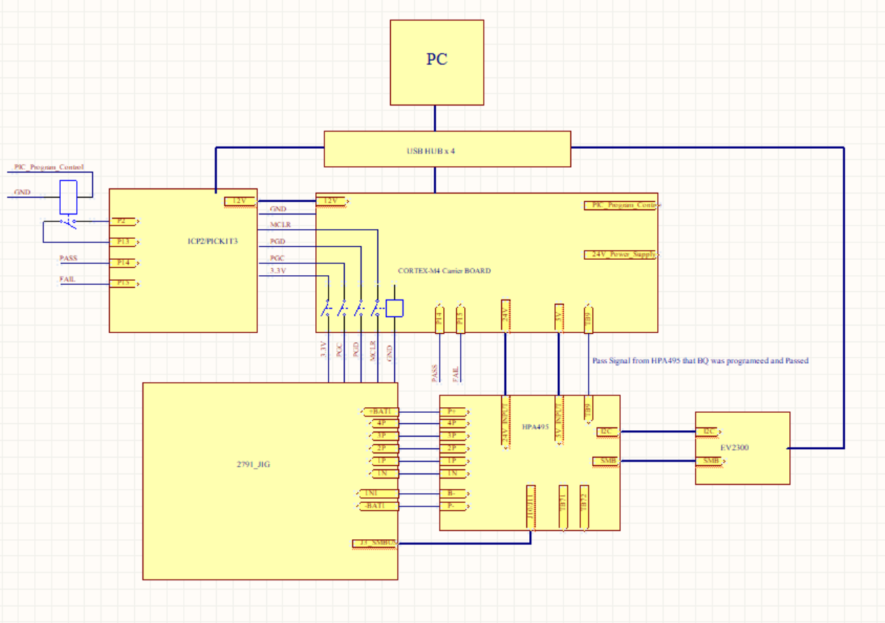

如前所述、我需要 基于  BQ40Z50RSM-R1为 BMS PCBA 构建测试仪夹具 、并且想使用最新的 TI 软件 工具
通过  在测试 Jig 中设计一个基于 Cortex-M4的载板 ,我会 加快测试程序,并尽可能自动化完成所有读数和校准。
如果技术人员需要手动输入电池和电池组电压和电流、请找到所附的电流 Epsilor 测试程序和校准、并建议由载板执行此操作的更好方法、载板可读取电压和电流、并可通过 UART 或 USB 发送信息。
正在等待您的提示回复和支持
拉菲
 e2e.ti.com/.../MR_2D00_2791HH_2D00_POST_2D00_01-_5F00_Burn-and-Calibration-Bq_2600_Pic.docx
    推荐使用的校准、测试等工具是 BQStudio。
    何塞·库索
    我不想使用3个 DMM 来测量 电池电压、电池组电压和分流电流、并 手动输入这些值
    我想通过使用具有16个 A/D 输入的 Cortex M4载板来自动执行此操作、并且可以测量此操作 并自动发送日期
    这将节省时间并节省可能出现的键入错误、
