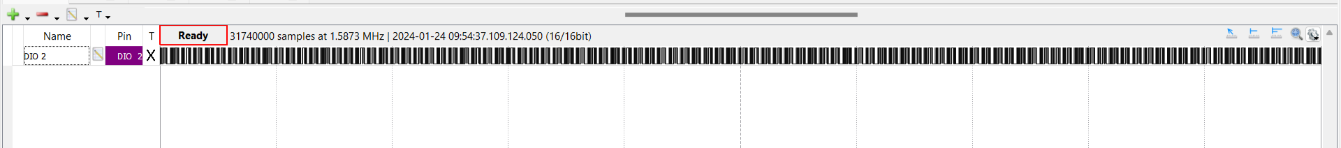

    您能否在大约2秒的时间内分享 TS1引脚(或您用于温度测量的任何引脚)的示波器捕获? 应该只有一个脉冲、如果有多个背靠背脉冲、则表示可能发生了故障。

    谢谢你的答复。 这种行为发生在两个不同的 PCB 上、每个 PCB 都具有 其 BQ40Z80器件。 两人都正常工作,突然开始了这种行为。 我继续和另一个,几天后发生了同样的事情。
    不过、观察这两个器件上的 TS1引脚、我发现它们不匹配。 我分享他们,他们持续2秒。 我以为他们都像第一个一样,但我错了。 因此、我想第二个 完全显示随机脉冲的设计确实是错误的、但第一个设计是错误的?
