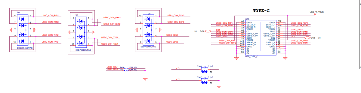

您是否要回顾 TUSB1044原理图?

    它们使用的是 TUSB1044还是 TUSB1046? 引脚分配为 TUSB1046引脚、而不是 TUSB1044。

    是的、应该是  TUSB1044。 我们从 TI 网站上下载了 TUSB1044 libary 文件、但不知道某个引脚名称哪里错误。
    但两者都是40pin+ 1GND 引脚、我们稍后将更新引脚名称。
    您能帮助我们检查一下电路吗?

    请为3V3_LDO 添加一个10 μ F 的电容器
    2. I2C_EN 需要通过一个1k 电阻上拉至3.3V 以启用 I2C 模式。
    3。引脚2和引脚35设置 I2C 地址
    4.引脚7需要通过1k 电阻上拉至3.3V
    5.引脚5设置为接地
    引脚14需要根据 I/O 电压要求进行设置
    7.请参阅此链接以了解如何使用 Murata 共模扼流圈进行 USB3.2、 https://www.murata.com/-/media/webrenewal/products/emc/emifil/cmcc/pdf/consumer-signal.ashx?la=en&cvid=20210415010000000000
    8、请使用 NExperia PUSB3FR4进行 ESD 保护。

    另一个优点是、如果我们的电源提供与系统3.3V 的连接、
    进入 S3睡眠阶段时关闭。 它强制关闭 TUSB1044。 当 TUSB1044恢复至 S0系统唤醒时、是否会产生影响?

    TUSB1044似乎配置为 I2C 模式、在本例中、当返回 S0系统唤醒时、TUSB1044将处于默认状态。
