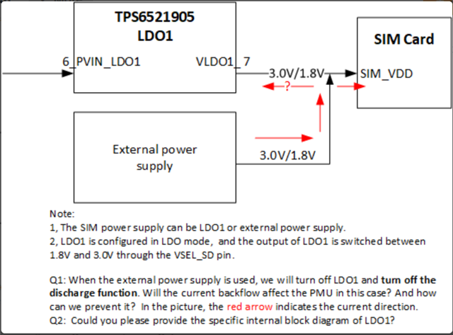

我是否可以问、TPS6521905模型中的 LDO 是否具有反向电流回流保护功能? 当 LDO 不工作时、向 LDO 输出端添加电源是否会影响 PMIC 的其他电源?
    感谢您的联系。 TPS65219 PMIC 上的 LDO 没有反向电流保护功能。 禁用稳压器时、会启用其内部有源放电、这会消耗外部电源的功率。
    谢谢。
    布伦达
    您能帮助再次确认这个问题吗? 在 LDO 模式下、如果 LDO 放电功能关闭、增加的输出端电源是否会影响输入端?
    考虑输出端电源的原因是有两种供电方式、一种是通过 LDO 电源、另一种是外部电源。
    此外、如果 LDO 配置为负载开关模式、如果放电功能闭合、输出端电源是否会影响输入端?
    我还想就另一个问题咨询您。 在 LDO 模式配置中、负载开关模式和旁路模式之间有何区别?
    是的、如果 在内部放电处于活动状态时在 LDO 的输出端强制使用外部电源、则会影响可靠性并长期损坏器件。 您的问题是否与 NVM 编程相关? 下面的数据表捕获显示了在 NVM 编程期间、其中一个 PMIC 电源轨和外部3.3V 电源共用同一电压节点时的要求。 如有任何问题、请告诉我们。

    同时请提供该芯片详细的内部框图、尤其是与 LDO 保护机制相关的部分。 谢谢!

     使用外部电源时、是否会关闭 PMIC (初始化状态)? 或仅关闭 LDO1 (处于工作状态)?
    谢谢。
    布伦达
    只会    关闭 LDO1 (在 运行 状态下)
    感谢您的第一次提醒。 我们将更改为旁路模式并进行相应的配置。
    将关闭 PMIC (初始化状态)吗? 或仅关闭 LDO1 (处于工作状态)?
    如果只有 LDO1  在活动状态下处于关闭状态、则必须更改"LDO1_DISCHARGE_EN"寄存器字段、以便在禁用 LDO1之前(和连接外部电源之前)禁用内部放电。 请注意、对寄存器设置的任何更改都将在下电上电后恢复为原始默认值。

    我有几个不同的州,请根据情况帮助一个明确的答复。 此外、请帮助提供此芯片的内部方框图。
    如前几条消息所述、以下是防止在连接外部电源时损坏 PMIC LDO 的方法:
    • 在 PMIC 处于运行状态时连接外部电源 :在 LDO1被禁用之前(以及连接外部电源之前),必须更改"LDO1_DISCHARGE_EN"寄存器字段以禁用内部放电。 请注意、对寄存器设置的任何更改都将在下电上电后恢复为原始默认值。
    • LDO1和 LDO2 NMOS LDO 。 除了  数据表中提供的信息外、我们不提供内部信息、但我们可以为 可能影响您的应用的特定技术问题提供支持。
    如果您之前收到的信息中有任何问题、请告知我们。
    谢谢。
    布伦达
    "PMIC 可以关闭(初始化状态)"、如何处理此状态?
    仅建议在 PMIC 处于初始化状态时连接外部电源以进行 NVM 编程。
    当 PMIC 转换至 Initialize 状态时、启用内部放电并关闭所有电源轨。 要将外部电源连接到任何输出轨、 需要 将0x09写入寄存器地址0x34以禁用内部放电。 当 PMIC 处于初始化状态时、必须发送此命令。 将需要第二个命令(0x06连接到寄存器地址0x34)来恢复第一个命令并允许 PMIC 转换到运行状态。
