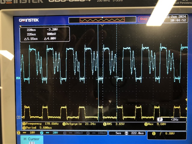

我测量了升压输入电压波形、它不正确、如下所示:
我们可以看到输入电压上存在压降。 请注意、升压转换器被连接至一个直流 PSU。 直流 PSU 的输出设置为24V/0.5A。
以下是升压转换器的输出电压波形。 升压转换器的输出电压不稳定且不正确。
有人能给我任何想法或建议吗? 欢迎您提出任何意见或建议! 谢谢你。

    下面是更多测量波形:
    低侧控制信号1
    低侧控制信号2
    低侧控制信号3
    输出电压反馈信号
    从上面测得的波形、我可以看到控制信号完全不正确。

    我测量了更多的波形、以帮助我们分析问题。 请查看下面显示的新测得的波形:
    1)软件
    2) 2)软件+ LO 1
    3) 3) SW + LO 2
    4) 4)软件+ LO 3
    5) 5)软件+ LO 4
    6) 6) CSP + CSN 1
    7) CSP + CSN +(CSP-CSN) 1
    8) CSP + CSN +(CSP-CSN) 2

    看看 SW + LO 1、在 一些时间段内器件会在几个周期内切换、但输入电压不会下降、但之后当器件再次切换时、输入电压会下降。
    在输入电压下降期间、器件停止开关。 您能否解释一下电源需要这么长的时间才能恢复? 升压的输入和输出只有~300uF 电容、因此恢复的时间似乎比预期的长。
    此外、如果您向输出添加轻负载、行为是否会更糟?
    如果没有负载、该器件将在脉冲跳跃模式下工作。 如果在器件应持续开关时出现强烈的振荡或噪声、我会很好奇。

    1) 1) Vgs + Vds 1
    2) 2) Vgs + Vds 2
    3) 3) Vgs + Vds 3
    4) Vgs + Vds 4
    5) 5) Vgs + VIN 1
    6) 6) Vgs + VIN 2
    7) 7) Vgs + VIN 3
    8) 8) Vgs + VIN 4
    9) 9) Vgs + VIN 5
    10) Vgs + VIN 6

    Sean、您好!
    感谢您提供波形快照。
    栅极信号特写表明器件以非常高的占空比运行。
    同时、输入电压信号具有很高的噪声并不断下降、直到器件关断(可能是由于 UVLO)且输入电压恢复为止。
    我假设 VIN 上的噪声来自电源达到0.5A 的电流限值、因此我将更多地关注的栅极信号。
    由于开关状态非常不规则、并且占空比远高于无故障运行(波形1)、因此耦合到 IC 中的噪声可能是发生这种情况的根本原因。 尤其是 FB 和 COMP 上的感测信号对此非常敏感。 如果较大的 SW 平面会产生较高的噪声水平、这种情况不太可能发生。
