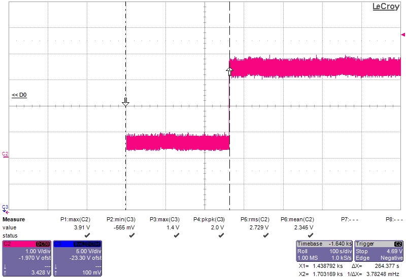

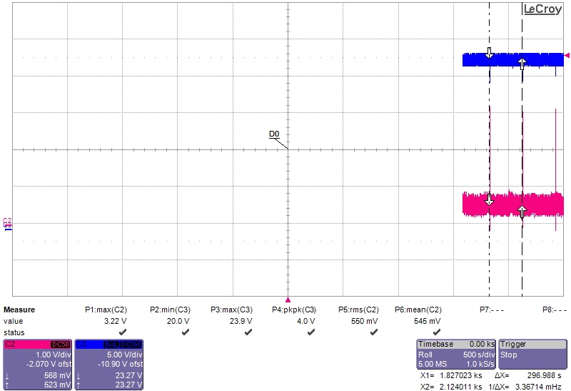

大家好、
我的客户发现 BQ24773存在一些问题、但不容易复制。
充电时、充电器始终首先进入 PRECHARGE 模式、持续约5分钟、然后恢复正常充电电流。
VIN 电压为19~24V、电池电压为14V。
问题如下:
1.在哪里可以找到5分钟预充电时间的设置? 我在数据表中找不到它。 看门狗定时器设置现在为00。
2. MinSystemVoltage()设置为9216mV,不应进入预充电模式,对吗?
谢谢。
    尊敬的 Peter:
    感谢您与我们联系!
    您能进一步说明一下这种行为吗?
    [/报价]
    器件在上电时是初次进行预充电、还是在充电过程中随机发生? 发生这种情况时、您是否监控了电池电压?
    要回答您的问题、请执行以下操作:
    由于 BQ24773采用主机控制、因此没有预充电安全计时器。
       当电池电压低于最小系统电压时、电池充电电流将被钳制在384mA 以下。
