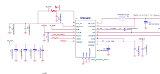

您能帮助检查下面的 TPS51487原理图、以及是否需要调整
e2e.ti.com/.../TPS51487.pdf
    分配给 Jerry、用以支持 TPS51487
    Gareth、建议添加一个5.1 Ω 作为 VCC_5V 的 RC 滤波器、0402尺寸可以接受。

    原理图:
    1、PVIN_VDD1应在 R810之前连接
    2、还建议保留0欧姆的备份、以微调 VDD2

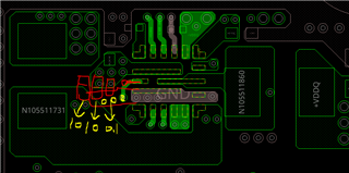

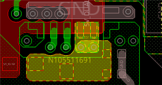

    对于布局:
    输入电容器需要按下图所示放置、
    1、通过回路将 PG 路由至 PG 引脚
    2、在 PG 过孔移动后、将0.1uf 和2uf 电容放置在尽可能靠近 VIN 和 PGND 引脚的位置、使 GND 平面从输入电容 GND 连接至 PGND 引脚。 并添加更多过孔。
    似乎输入电容器是1206大尺寸、如果 VDD2电流不是很大、可能会降低到0805或0603将节省空间。

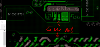

    3、1.8V 开关节点过于接近1.8VSNS 且低于1.8V 的信号、开关节点是噪声源、 可能会将噪声耦合到 1.8VSNS 和信号
    4、5V 双电源、用于 PVIN_VDD1和 VCC5V、需要根据原理图更改重新布局。
