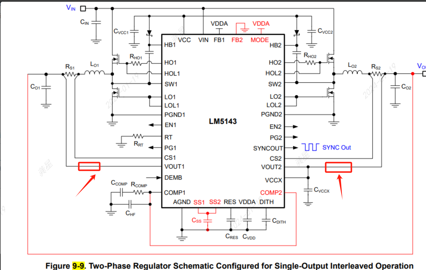

尊敬的 TI
将 MODE 引脚连接 到 VDDA 以实现交错式信号输出操作、
在 信号输出运行时、如何 测量波特图?
将串联电阻器放置在何处?
    您需要在 FB1引脚上放置一个电阻分压器、并在 RFBT 和 Vout 之间插入纹波注入电阻。
    鸿嘉
    你好,hong jia
    因此、我们应该将 FB1连接到 Redriver、将 FB2连接到 AGND、  如果没有  Redriver、我们无法 测量波特图?
    是的、正确。 环路测量需要使用电阻分压器。
