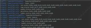

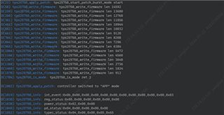

    3.下面是电话连接的日志。 从日志中可以看到、手机连接后、它会立即断开连接、
    3.1系统初始化和初始化后的寄存器值
    3.2.插入手机后的寄存器值(PS:我没有拔出手机,但触发了一个删除中断),此时拔下手机没有打印任何内容
    3.3.再次将 type-c 插入电源适配器
    3.4.拔下电源适配器
    3.1系统初始化和初始化后的寄存器值
    3.4.拔下电源适配器
    尊敬的 Hui:
    如果没有 PD 日志、很难判断哪个器件在触发角色交换。
    此设置会将 PD 控制器配置为尝试启动灌电流交换、或将拉电流交换。 这可能导致手机在最初开始充电后无法断开连接。
