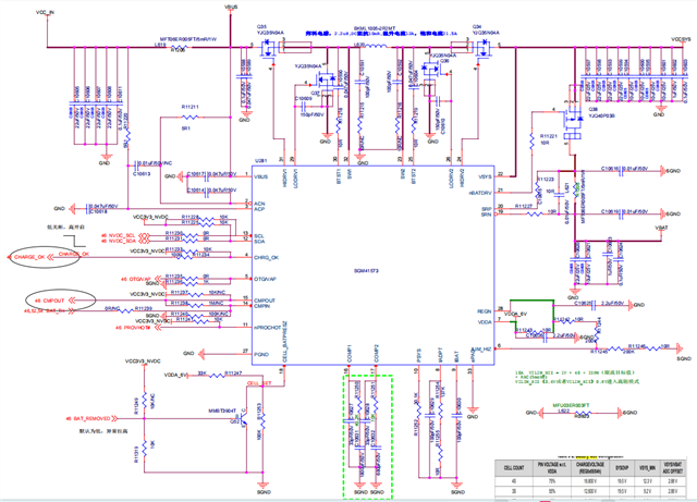

您好
并使用 BQ25723 为4节串联电池充电。 如果电池未插电、当连接到直流电源(24V)时、REGN 输出电压为6V。
仅连接电池时(电池电压15V)、REGN 输出电压约为9V。 同时 适配器 和电池、REGN 电压也约为9V。
为什么 REGN 电压为9V? 这是否合理? 根据手册、REGN 电压应约为6V。
附上了原理图供您参考。
请帮助检查它。
星形
    尊敬的明星:
    REGN 上不应有9V 电压。 我注意到 COMP1和 COMP2补偿网络不符合数据表部分规定的指南  9.3.13。此外、ILIM_HIZ 应由 VAA 而非 REGN 的分压器网络供电。 如果在更改补偿网络后 REGN 仍未显示6V、可能需要更改 IC。
