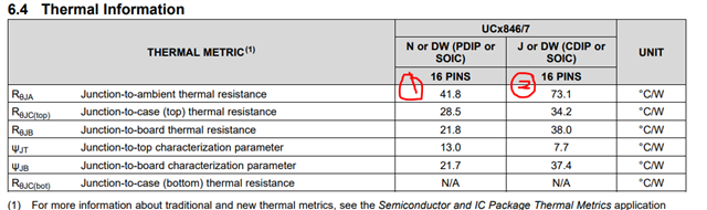

客户使用 UC2846DWTR 时、他们想知道使用哪一列来计算热性能1列还是2列?
他们还想知道 UC2846DWTR 结温,因为数据表只显示操作温度为 -40到85。
在70C 环境中、UC2846DWTR 表面温度约为107C、客户担心这可能会导致热关闭。 因此他们想要计算温升、看看它是否可以在这种环境下工作。
     N、J、PDIP、CDIP 或 DW、 使用第2列。
    LCCC、使用第1列。
    根据其数据表、UC2846 Tj max = 85C。 在外壳上为107C 已超过 Tj 最大值。
    洪格:
    根据 TI.com,85°C 是工作温度,您能帮助检查结温吗? 85C 结温过低。 125°C 或150°C 是右结温。
    应使用 UC1846获得125C 结温。 UC2846结为85C
    洪格:
    谢谢。 我发现以下信息,UC2846最大 Tj 为85C。
