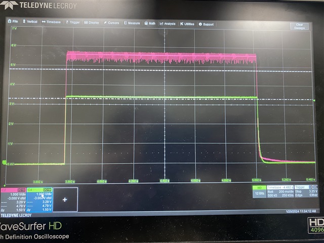

下面显示了 REG1 (绿色)和 BREG (粉色)的示波器快照。
下面显示了 REG1 (绿色)和 REGIN (粉色)的示波器快照。
从这两个快照来看、BQ 似乎不再驱动基极(通过 BREG)为 REGIN 供电。  但是、如果我们在连接 EV2400 (或任何其他在前几秒将3.3V 过驱至 reg1的器件、然后移除该器件)的情况下上电、移除该器件后3.3V 将保持稳定。

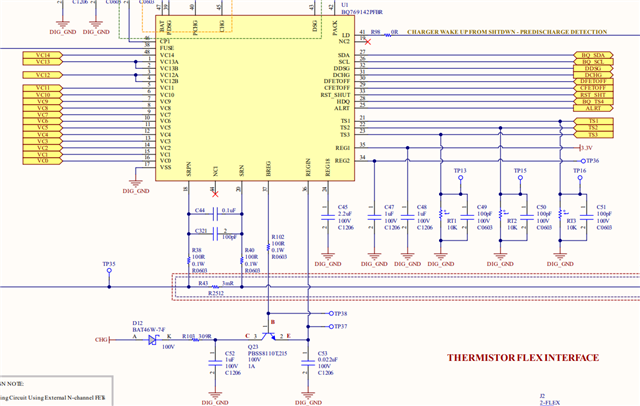

    注意发送用于确认稳压器的所有设置的.gg 文件? 您是否确认已成功完成 OTP?
    您还可以看到原理图吗?

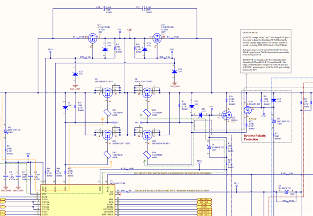

    这是一件非常奇怪的事情发生。 原理图看起来也不错、R103上是否存在压降? 出于某种原因、REG1看起来也有很大的噪声。 如果电流消耗达到短路保护级别(~如果我记住正确的话、REG1可能会下降到0V)。

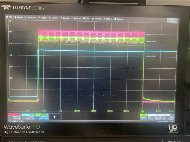

    这是 Q23的示波器捕获。  底座(粉色)、发射器(绿色)、集电极(蓝色)。
    BREG 驱动似乎停止、导致 REG1的3.3V 电压下降。   发生这种情况时、我无法连接 EV2400与 BQ 进行通信(通信失败)。

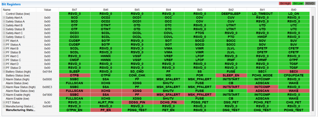

    但是、如果我在 EV2400已连接的情况下上电、3V3会稳定、并且会读取以下寄存器。
    使用分压器对电池值进行仿真。  VBAT 为46V、所以每节电池为~3.250V
    Seth、
    EV2400具有板载3.3V 上拉电阻、这可能是它保持稳定的原因。 连接外部 EV2400时、稳压器的寄存器设置是什么?
    我不确定稳压器为什么会一去不复返。 就我所能说的而言、一切看起来都很好。 还可以发送整个原理图来检查所有内容吗? 你可以通过 PM 发送给我,如果你想我私下审查它。
