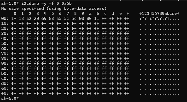

    下面是 D+/D-打开/悬空时充电器 IC 寄存器转储的片段。 请注意、我在开始充电之前截取了这个片段、因此显示 CHRG_STAT = 00。
    下面是 D+/D-连接到1.8V 10k 上拉电阻时充电器 IC 寄存器转储的片段。

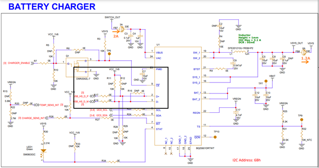

    请找到以下 Charger IC (bq25601D)和电量监测计(bq27z561)原理图片段。

     您的目标是什么输入电流限制配置? 如果您只将 D+ D-短接在一起、您将获得具有输入电流限制的 DCP、起始电流为2.4A。为什么要使用10k Ω 升压至1.8V? 您能否看到、如果 DNP R11和 R12随后填充 R16、会发生什么情况? 顺便说一下、如果您将 D+ D-线路连接到 USB 器件、我们不建议更改 BQ25601D 上的 D+ D-连接(换句话说、只需直接连接它们)。 除了这一点、原理图上没有任何内容可以突出显示。
    至于寄存器转储、您能否确认您的终止电流? 您说过是180 mA、但在我收到的寄存器中是60 mA。 降低从180 mA 到60 mA 的终止电流有助于增加充满电。

    ->如果只将 D+ D-短接在一起、您将得到具有输入电流限制的 DCP、其起始电流为2.4A。为什么要用10k 升至1.8V?
    答案 因为我们需要2A 的输入电流。 根据下表、我们将10k 连接到1.8V 以获得2A 输入电流。
    顺便说一句,如果你将 D+ D-线连接到 USB 设备,我们不建议改变 BQ25601D 上的 D+ D-线(换句话说,直接连接它们)。
    答案 否、D+ D-线路未连接到 USB 器件。 它仅连接到上拉10k 1.8V 上拉电阻器。

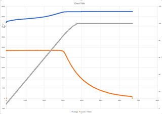

    我已经收集了有关2A 充电电流的日志、并将其附加到这里。
    如果您需要任何帮助、请告诉我。
    S·帕特尔
    e2e.ti.com/.../2A_5F00_charge_5F00_current_5F00_register_5F00_log.zip
    尊敬的 Shivani:
    感谢您发送编修。
    关于从完全放电到完全充电的52%至53% SOC 的问题、您能否详细说明这种情况何时发生? 根据2A 充电时下面发送的.log 文件、 当电压达到4.24V 时、监测计读取100% SOC。

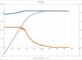

    因此、在 bqStudio 中收集2A 充电电流的日志后、我们再次收集了电路板上的日志。 而这一次的电量监测计在4.24V 充满电时可达到100%。
    基本来说、我们是在读取 "0x2C/2D RelativeStateOfCharge ()—RSOC" 仅在我们电路板的电量监测计上注册。
    我附加日志、以便以52%的电量读取充满电的数据。
    在日志中、Capacity 值是   " 0x2C/2D RelativeStateOfCharge ()—RSOC"
    CURRENT_cat 值是"0x0C/0D CURRENT ()"的寄存器值、
    VOLT_cat 值是"0x08/09 Voltage ()"的寄存器值。
    那么、电量监测计在充满电时读数为52%(4.24V)的原因是什么?

    观察发送的数据、这是一个有趣的问题、因为测量值与 bqStudio 日志的形状相同、只是 RSOC 的值不同。 是否有可能在代码中发生 RSOC 的某种缩放会使该值降低?
    另外、是否可以以剩余容量(0x10/0x11)和完全充电容量(0x12/0x13)接收此日志? 这是用于 RSOC 计算的两个主要值、可以让您了解这种情况是如何发生的。
