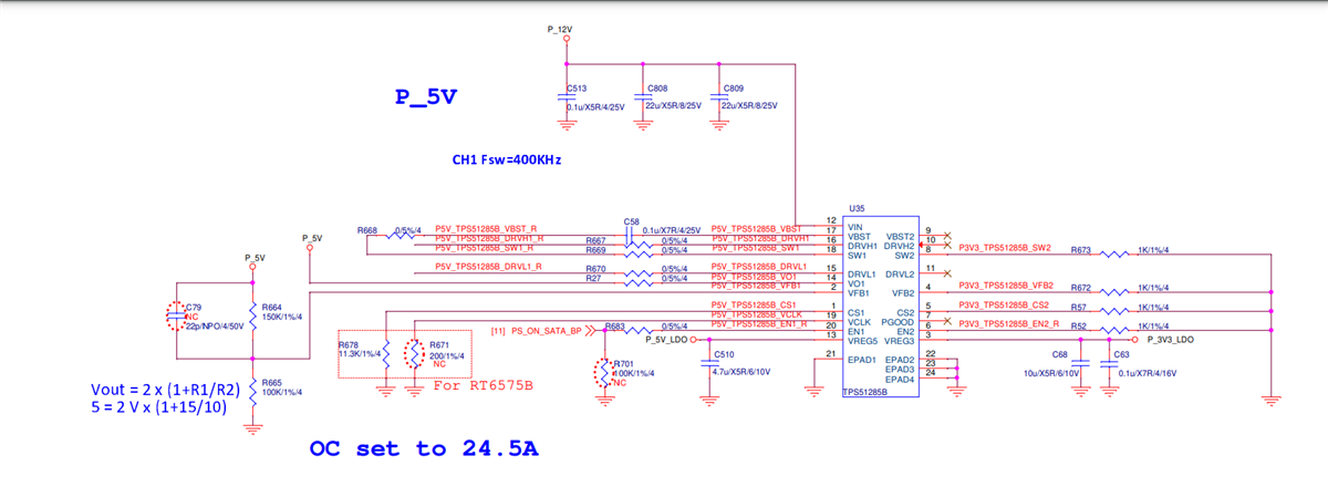

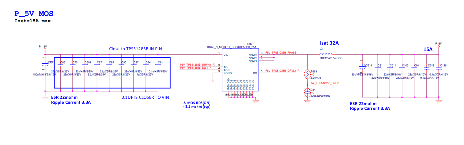

[参考译文] TPS51285B:原理图审阅
Guru**** 2502215 points
https://e2e.ti.com/support/power-management-group/power-management/f/power-management-forum/1315227/tps51285b-schematic-review
器件型号:TPS51285B
请您在原理图下方查看一下吗? 谢谢!
    尊敬的 Jeff:
    Zixu 将检查您的问题并很快回答您。
    检查 OCP 值是否符合数据表中的形式(3+4)系统要求、确保 VCS 处于(0.2V-2V)范围内。
    检查 Cout 是否符合数据表中的公式2
    建议使用0805的 Rsnubber、1206更好。
    其他看起来不错
