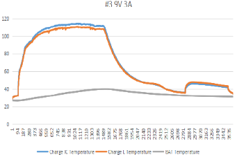

大家好、
您能否帮助分享为什么 IC 的温度会在充电结束时升高、 (VBUS=9V VBAT=8.8V)、PFM 启用。
此外、这种现象仅在 VBUS=9V 时出现。 当 VBUS=12V 时、无法再现。
    尊敬的 Kailun:
    如果您获取充电结束时 SW1和 SW2的示波器图、其中 VBUS 接近 V (BAT)、您将看到充电器进入降压/升压模式、其中两组开关相互交错(即降压开关在 SW1打开、然后升压开关在 SW2打开)。  这会使 IC 温度略有升高。  当 VBUS = 12V 时、充电器处于仅降压模式、其中只有 SW1降压 FET 进行切换。
