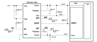

由于 TPS70302PWPR 停产通知、我将搜索 P2P 替代产品。 由于没有精确匹配、已在" TPS703:调节输出电压"主题中指出了另一个选项。
主要思路是使用 TPS70351的 SENSE 引脚和电阻器来调节输出电压。 数据表中没有信息表明是否允许这样做。 是否还有 TI 提供的有关此修复的更多信息?
这是否会导致不稳定或其他问题?
斯特芬
    嘿、Steffen、
    我们没有任何测试或仿真数据来帮助解决此问题、但我们基本上会将 VSENSE 用作 FB 引脚。 我们不认为这会导致不稳定性、但是客户必须测试该解决方案是否适合他们的应用。
    此致!
    朱利耶特
