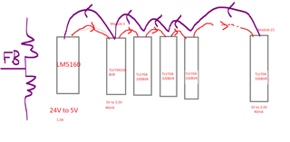

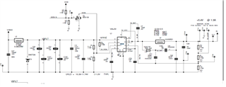

我们在主模块中有 LM5160降压稳压器,它可以将24V 转换为5.4V (1.3A),并连接到负载(21个模块消耗 40mA 电流)。
该模块包含 可驱动24V 电压的接触器、并通过微控制器控制接地。 此微控制器从5V LDO (TLV70433DBVR)接收电源。 所有这些模块均采用20引脚扁平带状连接器菊花链式、其中5.4V 电压轨连接到2引脚和6引脚 GND。 除5.4V 电源轨外,我们还采用24V 电源轨,并在此20引脚连接器中运行 CAN 信号。
我们面临的问题是、在最后3个模块停止 CAN 通信时、5.4V 电压下降(<4.3V)。 当我们接通接触器时,会发生这种情况,另外电压降会低于4V。  附加的图像是电源分配。

    另外、看起来您根据自己的图片串联馈送 LDO。 它们都串联还是并联在 LM5160的 VOUT 上?
    谢谢。
    安德鲁
    我们在5.4V 模块电压开始时测量的值。 结果21模块消耗673mA
    我们提供的是菊花链方法。 我们将并行抽取每个板并为 LDO 提供输入、

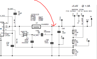

    Karthik、您好、
    FB 节点从哪里获得电压? 有时、最好在 FB 检测到负载电压时进行调节、而不是直接连接到 VOUT。 如果您使用连接器在多个电路板上传输电压、这可能是一个有点棘手的问题。
    Andrew、您好!
    我们测量了反馈电压 、电压没有下降、并且也没有纹波

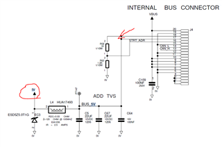

    下面是5.4V、连接到20引脚连接器、并通过扁平带状电缆连接到不同的模块
    ...5V 波纹
    ...5V 波纹
    Karthik、您好、
    这正是我的观点。 我认为这是布局、设计可行性问题。 就 LM5160而言、它的行为正常(在 FB 节点上保持1V 电压)、但 LDO 不会获得5V 电压、因为负载离 LM5160很远。 为了解决该问题、您必须从负载而不是在 VOUT 处对 FB 进行采样。
    我的重点是、如果您可以使用 FB 电阻分压器来获得4V 电压、那么就不会有这个问题。
    您看到的问题是 总线连接器上存在电压降。 我能想到的唯一一件事是您可以不断尝试提高 VOUT、看看这是否能解决您的问题。

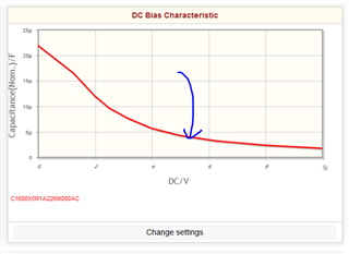

    我在快速入门计算器中运行了您的设置、发现您的输入/输出电容不足(2.2uF 而不是3.3uF)(假设降额50%、而不是16.18uF)。 此外、Cb 的尺寸过小(应为0.1uF)。
    您能否检查是否更改这些内容来修复您的设计?

    Andrew、您好、 我们需要更改哪个参考符号?  对于 Cb =、我们目前为33nF (目前)、新的更改将为0.1uF。 您是否还能确认其他标识符
    24V 输入电压(C20 +、C21+C101+C102= 400uF)和 C16=2.2uF ;5V 输出电压时,C5+C67 =44uF
    >再确认一次、在第一个模块处我们将获得几乎5.3V 电压、而在最后一个模块之后、它将降低、即我们具有大约4至4.03V 电压。 改进如何帮助
    >在 Excel 工作表中、需要提到 Vin (min)= 19.2、Vnom=24V 和 Vmax=28.8V
    Karthik、您好、
    有2件事。 要在应用中获得实际的有效电容、必须考虑电容器的降额曲线。 通常、当在额定电压的50%下使用它们时、它们会降低50%的额定值、有时降额较小、有时降额较多。
    此外、这些电容器还必须位于 VOUT 节点处。 如果原理图中的另一部分需要线路中的输入电容器正常工作、则除了这些输出电容器之外、您还必须添加这些电容器。

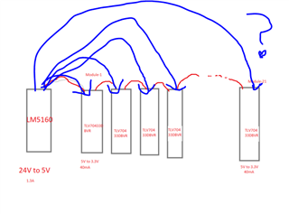

    为了回答您的问题、如果带状电缆上出现电压降、可能无法解决您的问题、如所示。 我认为解决此问题的最佳方法是添加一个额外的网、该网会通过所有其他带状电缆进行反馈、即最终 LDO 处的5.4V、并使该电压成为进入 FB 节点的电压。

    你好,Karthik
    电压降可能仅在所有 LDO 开始加载 IC 时出现。 当 t=0时、电流为0、这就是电压起初表现正常的原因。
    您是否可以灵活设置5V 电源的位置? 有可能吗?
