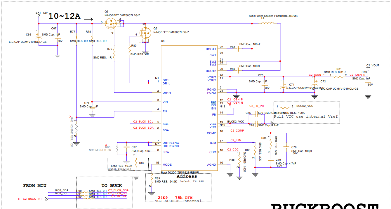

我们发生了 OCP 问题、在连接5V/3A 器件时 TPS55288 INT 拉至低电平、我们正在检查输出电流。
请帮助检查以下原理图是否需要修改。
杰夫

    我可以知道客户和这里的应用是什么吗? 输入电压、输出电压和输出电流是多少?
    请注意、当设置了 SCP/OCP/OVP 位时、INT 引脚将输出低电平。 请探测 SW1、SW2、Vout 和电感器电流波形、以查看是否触发任何保护。

    我们发现使用电子负载漏极2.8A 触发 OCP、设置为3A。 如果需要修改、您能否帮助查看布局文件感应电阻器布线?

    建议在 ISP 和 ISN 引脚之间添加电阻器和滤波电容器、以便可以更精确地检测输出电流。 Buck 模式下的电流限制如何?
    此外、考虑到 ISP-ISN 电流限制电压的规格有变化、最好为输出电流保护阈值留出一些裕度。
    TPS55288的最大输出是多少? 20V/3A、可实现60W? Mulin 将与大家分享更多关于原理图和布局的意见。

    下面是我对原理图的反馈:
    建议将 R79和 R80更改为0 Ω。
    请记住使用2.2千欧的电阻将 SCL 和 SDA 引脚连接至 VCC。
    3.按照 Bryce 的建议添加 RC 滤波器。
    4.建议在 Vout 引脚上添加几个陶瓷电容(例如10uF*3作为 EVM)。 这可以减少输出电压纹波、并可以提高输出电流精度。
    建议在 Vout 引脚中添加一个0402 0.1uF 陶瓷电容器、并使其尽可能靠近芯片。
    有关布局的更多信息、请参阅随附的 file.e2e.ti.com/.../TPS55288-layout-reiview-20240116.pptx
